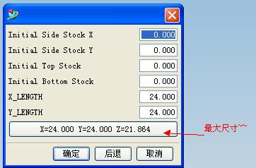

发表于 2008-1-24 10:52:32 | 显示全部楼层 来自: 中国江西南昌
发表于 2008-1-24 11:07:31 | 显示全部楼层 来自: 中国广东东莞
原帖由 xhbwlq 于 2008-1-24 10:52 发表 http://www.3dportal.cn/discuz/images/common/back.gif4 P$ L5 g$ [) \1 f% I' {: v
ug里面有直接测量的工具啊
4 `: A6 ?/ T' k4 c9 p; N
6 n) S( T4 N9 O其实在UG自带功能也有这样的箱体
( b# t+ U2 W% O& ~& \' [不过是在模具向导的模具工具里才有: i) n$ e1 Y9 u4 o1 r
有的兄弟说用测量和2D投影
3 e/ j4 L0 k# X5 s但用箱体就比较直观
- |' N" E- c: `' A$ X+ ]其实办法是多种的' {! y  g9 k5 d6 ]. z
结果一样就行了
tangxu12 + 3 应助
