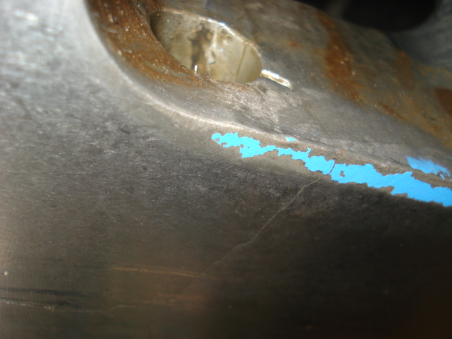

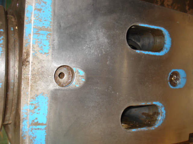

液压破碎锤的前缸体产生裂纹,此裂纹产生的部位在安装衬套的外侧,并且呈Y型.先前有一件不是Y型裂的,只是下面图片的前一段裂纹(沿螺纹孔),检验部门答复是由于热处理硬度过高造成的.我的分析是零件加工精度低,经过热处理产生热处理裂纹.不知各位有何高见?

此破碎锤可能本身存在小的内部裂纹,当时没有检验出来,使用中在较大的应力和作用力的情况下,裂纹将会越来越大,直至目前这个状态。

这个缸的加工工艺我不太清楚,所以我不知道是什么原因造成的,但个人感觉不像是楼上说的,内部细小裂纹扩散所致。裂纹已贯穿了孔,一般来说,裂纹前的孔会阻止裂纹的继续扩散。如果说是热处理所致的话,那裂纹处应该是应力比较高的。配一张结构图和简单加工工艺流程才好分析。

淬火裂纹的线条刚健有力,尾端尖细,并呈现过热特征,最好根据材料、热处理工艺做金相检验后判断

很明显,两张图的2个裂纹,都发生在最薄弱的地方,结构的不均匀因素造成应力集中应当考虑到

此件要求整体淬火,硬度HRC48-52,现在质检判断可能由于淬火时过烧或加热温度不均造成局部硬度过高,应力集中导致.

淬火前孔加工表面粗糙度不好,孔壁有棱角,造成淬火时应力集中

从图面看,应该是材料厚度不均匀,孔边缘存在应力(可能没消除),加上做热处理,作用更明显。

也有可能是热处理时碳势不均,硬度不均,局部硬度过高,受内应力作用裂开.

第二张照片中的裂纹好像转了几个弯,原因应该不简单。

这裂纹有可能是热处理时产生的,另外,设计时两个定位销在一条直线上,也是不合理的。

此类破碎锤一般为铸件,常采用压边冒口补缩,极有可能是切割冒口时就产生了微裂纹,热处理时裂纹扩展,最后在使用过程中出现图中的情况。

在扁销处应力集中,导致裂纹吧。

从铸造角度,铸造形成的缩松也是形成微裂纹的诱因。看看裂纹断面最好判断了,热处理形成的裂纹的特点正如楼上的所说的。不知道可以吗?
