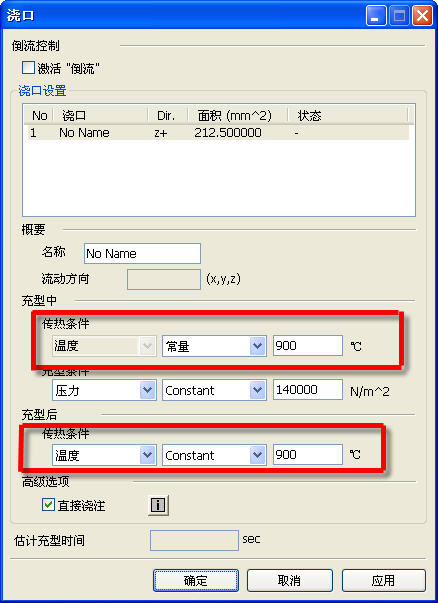

在初始条件设置中,要设置CAST的温度) r+ ~8 p- l$ G( a' r- E1 r. N
在浇口设置中,也有设置充型中和充型后的温度,这两个是一回事吗?

不一样的,上面一图中是浇注温度,下面一图中是初始温度,/ Q) Q5 s! Q# Z9 z; G
但对于铸件来说这两温度一般设成一样的!~

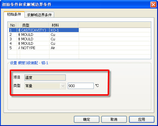

浇注温度,也就是第一张图,是浇进去的金属液的温度。
  l2 K5 j: m* _$ T4 h& Z第二张图,CAST在浇注前是空腔啊,这是设置的空腔里的温度是吗?

是的,是指空型温度,对于砂型一般指室温,金属型俺一般采用40~60度。

  ^# x7 ^2 L( O2 g5 n9 w# z你实际测量一下,浇注前型腔内的空气温度;
$ u1 r/ p0 \% _2 Q! |# x. b& r- ?7 R& X' D
金属型存在热辐射所以型腔温度会高一些,砂型(热型除处)一般设置成室温是可以滴!
