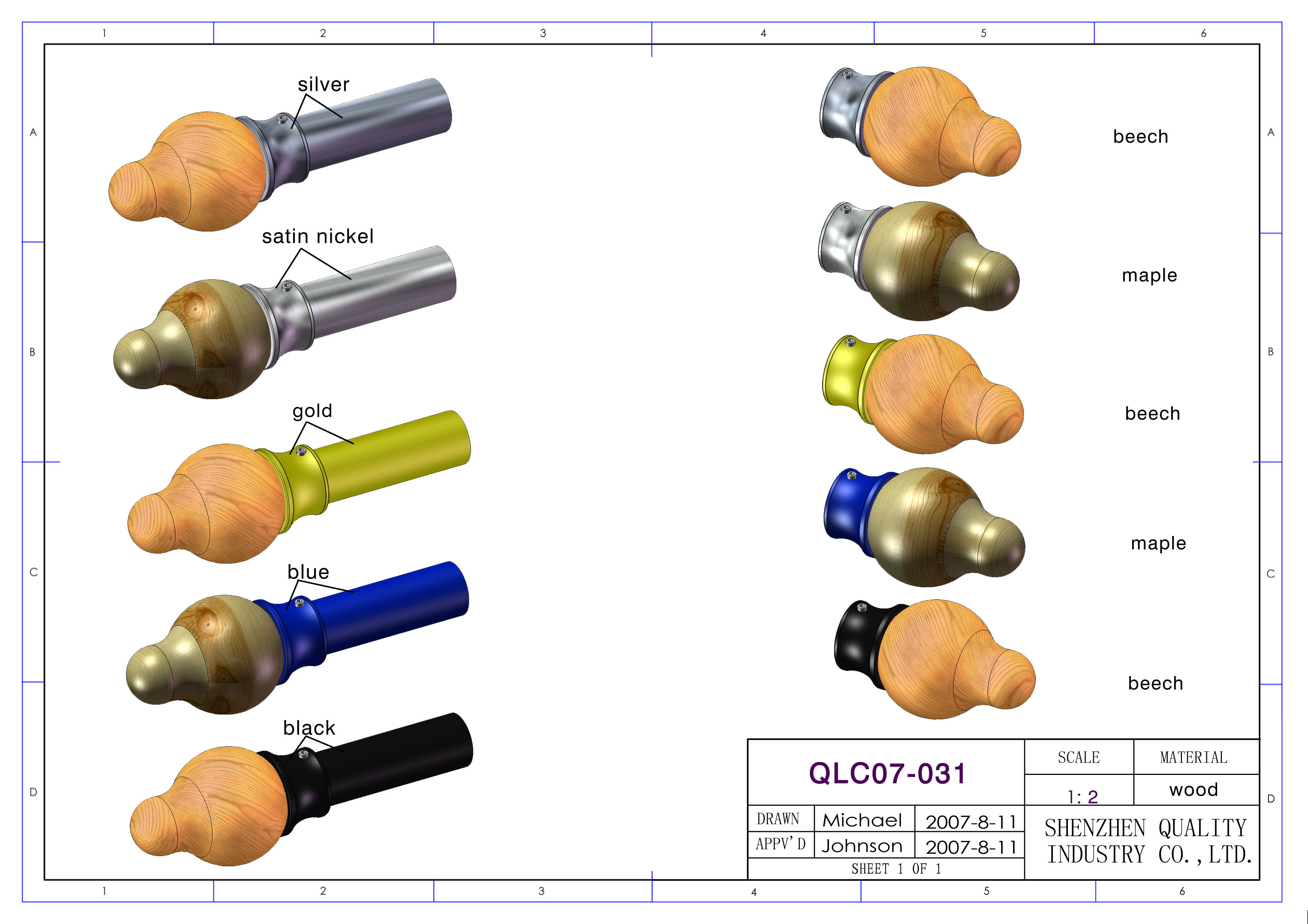

不知道论坛里面又没有适合我的机子用的插件----solidwork ------realview ,就是安装插件后可以将选的材质逼真化,跟渲染的效果差不多,甚至还要好& ]7 k0 |* ]7 t: y# U& z! Q1 q
我的版本2007 sp0.0
$ P; p' I0 S5 U# v4 Q+ ^9 g显卡配置:Radeon X1300XT /x1600 Pro Series
5 H7 l* N0 h  y* p如果有人用过不妨告知安装方法,谢谢!
- I5 _4 C1 u; ~2 o+ x  ~这是利用后的效果图:2 p% f; R0 |4 J0 ?

这个好像只有专业卡在能开启此功能吧,普通的显卡不行,说明文件里面有
发表于 2008-1-22 21:33:53 | 显示全部楼层 来自: 中国浙江杭州
Radeon X1300XT /x1600 Pro Series显卡可以通过软改成ATI FireGL V3400,这样就可以使用SW里的RealView 图形啦,改卡方法可以参照:

# g( H2 f: \, s6 N5 J' J! `' r改成ATI FireGL3400/5200/7200 都试过了,不行啊!问题出哪里?

我的软改 v3100 可以开启
发表于 2008-2-19 08:32:01 | 显示全部楼层 来自: 中国山东烟台
X1600可以改为X5200
