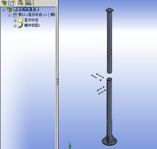

先做装配体的爆炸模型,对爆炸模型再做工程图。工程图打印与普通图纸一样。

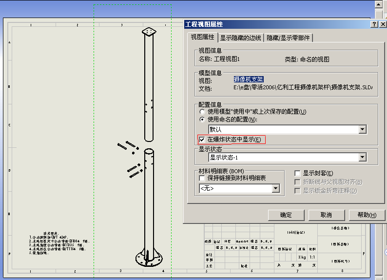

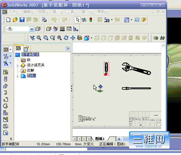

发表于 2008-1-23 22:13:11 | 显示全部楼层 来自: 中国浙江杭州
SW很灵活的啦,可以在装配体或零件图里新建一个视图,到了工程图时可以引用该视图,很方便的。操作如下:
