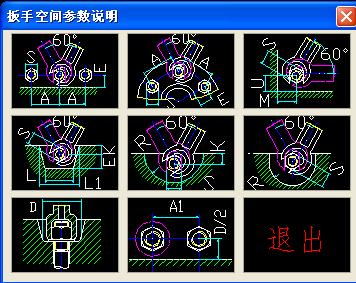

发表于 2008-1-23 19:28:29 | 显示全部楼层 来自: 中国浙江台州
我的软件上有多种形式。你选好了再把具体参数发给你
userkypdy + 5 能否把您的附件发上来共享,谢谢

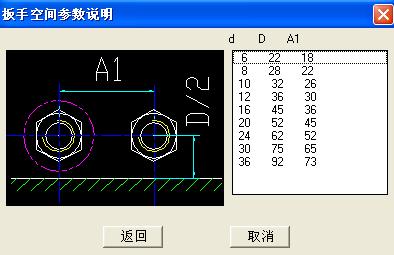

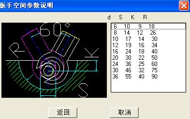

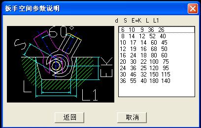

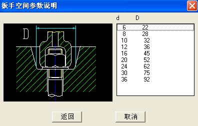

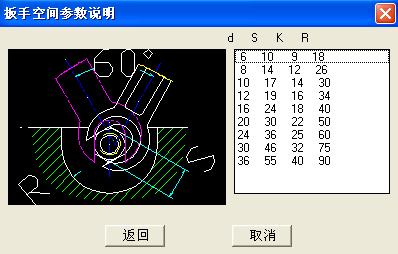

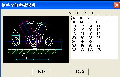

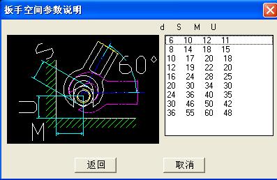

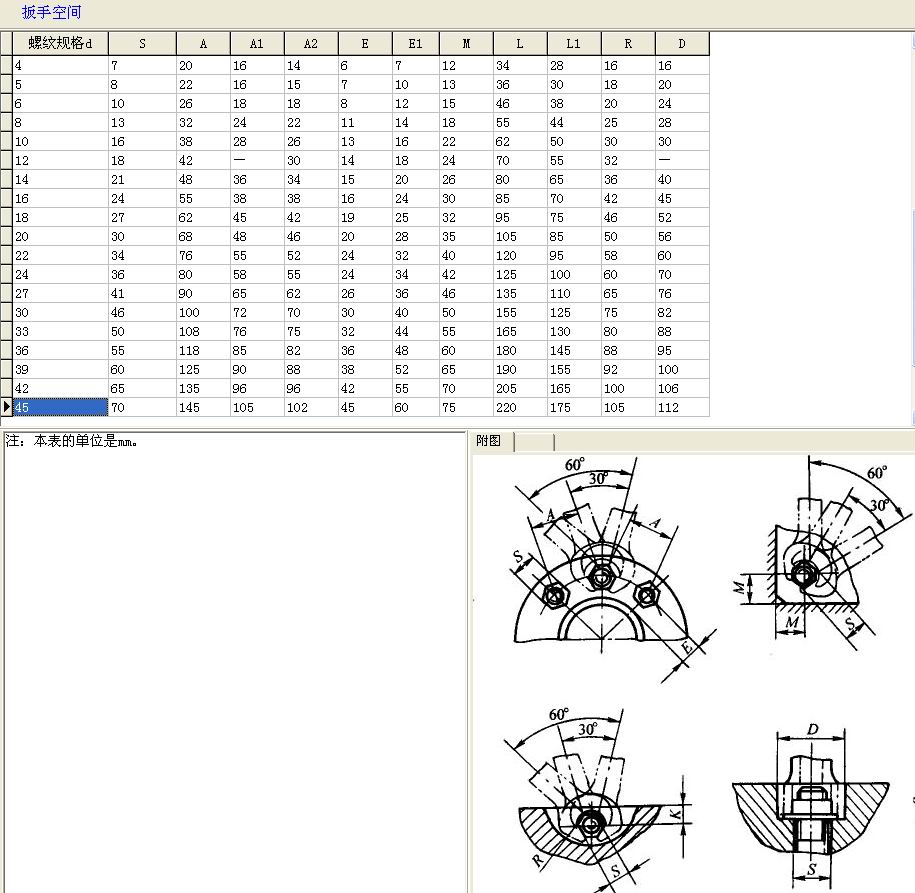

发表于 2008-1-23 21:22:02 | 显示全部楼层 来自: 中国浙江台州
全部的扳手空间种类详细的尺寸图:

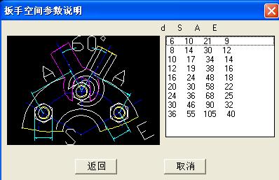

发表于 2008-1-23 21:24:35 | 显示全部楼层 来自: 中国浙江台州
还少发了一种
