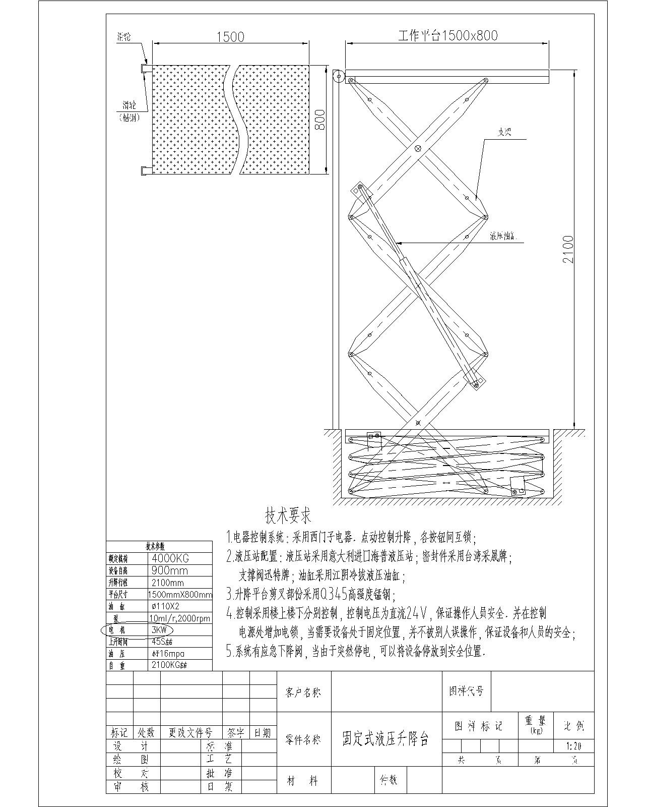

请问各位高手:我有一个固定式液压升降台的图纸有一点看不明白,为什么液压升降还要配一个电机?这个电机在液压工作中起什么作用啊?请高手指教,非常感谢!

为什么液压升降还要配一个电机。我也想问你我 这个问题。如果是液压升降台,那肯定是油缸来传动的。除非上面也带丝杆升降。

这位兄弟,这个电机肯家是带动油泵的。没有它,乍会产生液压源。我对升降平台有些兴趣,能给我一些资料?我的邮箱是maoyouchun2003@yahoo.com.cn   多谢了

兄弟,你把这张图片下载啊。看得很清楚的,谢谢你的指点。

二楼说的正确,看图纸有油泵,另外小型的可以用手动泵油。

曾在一次展会上见过这种车,是 北京京城重工机械有限责任公司的。
/ M/ L" M; m% D' i" }1 q8 Q这个电机就是液压动力源。

动力源 电机带动齿轮泵

曾维修过这样的系统中的油缸,电机为油泵驱动电机,四轮没有驱动动力 。
