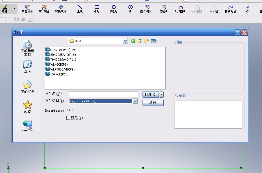

我想问一下,SW 能不能像PRO E那样直接调用DWG的截面进行实体拉伸或旋转等功能???

无标题.jpg # u5 ~% j2 P0 ~5 M
: W* k$ F; g. Q3 i$ m
能转,好像挺麻烦,你试试。
发表于 2008-1-22 12:22:02 | 显示全部楼层 来自: 中国江苏苏州
可以的,在"工具,块,插入",找到dwg文件就可以了,可以试试

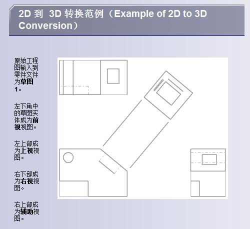

SW直接打开DWG文件即可,SW自带2D转3D的

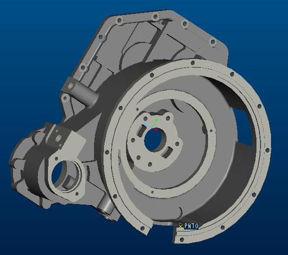

 楼主| 发表于 2008-1-24 10:33:55 | 显示全部楼层 来自: 中国山东济宁
谢谢大家的帮助,  我也想用2D转3D的功能,但是我觉得有些困难哪,你们看看这个好转吗???4 [1 g  P5 J0 c3 @$ I
; E: X/ G. F$ E: D4 `
我是用PRO E  做的,但是我觉得SW的工程图又比PRO E的要好作,所以我想赚到SW做工程图,但是我的事PRO E 3.0,而SW是2006的,直接打不开,好郁闷( R* D1 ]8 J# [2 }+ m! V

发表于 2008-1-24 12:29:44 | 显示全部楼层 来自: 中国上海
楼上 可以转成STP格式打开。
发表于 2008-1-24 20:33:02 | 显示全部楼层 来自: 中国北京
可以转换到Igs格式再打开,

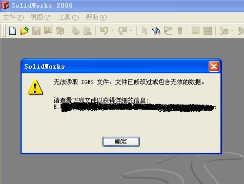

 楼主| 发表于 2008-1-25 15:45:44 | 显示全部楼层 来自: 中国山东济宁
存为IGES文件的时打开如图所示,存为STP后打开直接就没反应,打不开

发表于 2008-1-25 20:38:40 | 显示全部楼层 来自: 中国浙江宁波
要保存到英文目录下才能打开的

在草图绘制时可以选择从CAD生成草图就可以拉伸了!

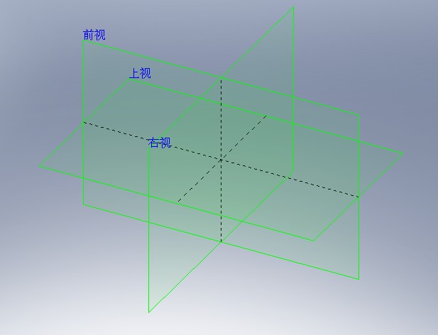

能,你先选择基准面,然后点击“插入”----DXF/DWG,再选择要打开的文件(文件类型选择DWG格式),导入后再进行相应的建模操作就可以了,
