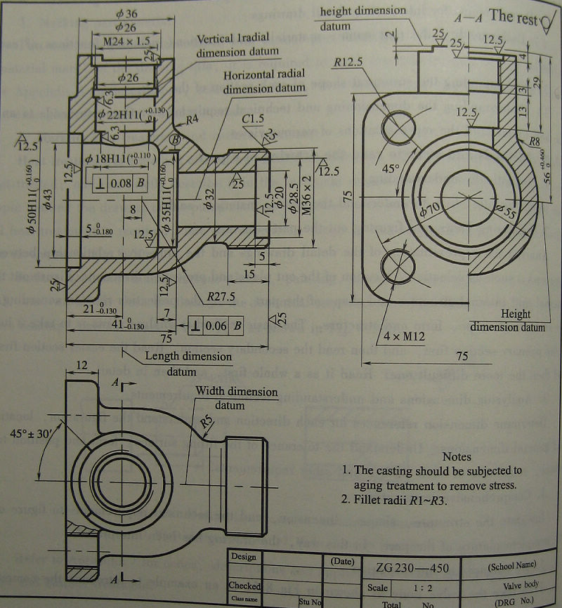

IMG_0720.jpg IMG_0721.jpg ) g2 A3 u" G  U! ?! @' X9 U8 w7 _" O
哪位大哥大姐能帮我做一下 让我学习学习 谢谢: h# r6 g% C( R
% J/ S# n+ P" Z. I
我是新手虽然这个也做的出来,不过方法很笨的。希望参考参考大家的做法,从中学习学习。2 h1 D, H) s8 k& p- i1 [9 U4 I" X
8 d9 F2 ~. g1 b# L4 J3 [, x哪位大哥大姐做一个上传一下,谢谢啦

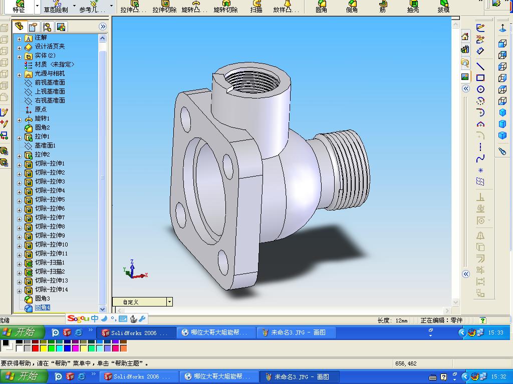

 楼主| 发表于 2008-1-22 00:59:10 | 显示全部楼层 来自: 中国浙江宁波

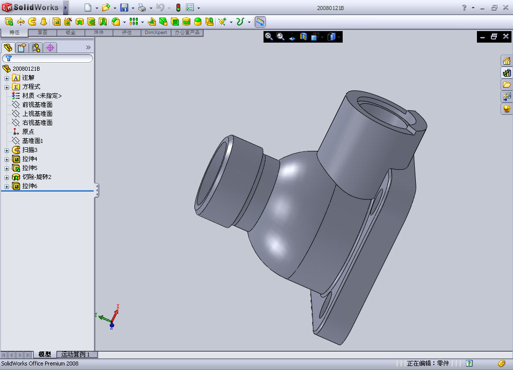

发表于 2008-1-23 15:24:42 | 显示全部楼层 来自: 中国陕西宝鸡
我做了一个,你看是不是这样的,
发表于 2008-1-23 15:29:28 | 显示全部楼层 来自: 中国陕西宝鸡
刚才忘了没倒角。

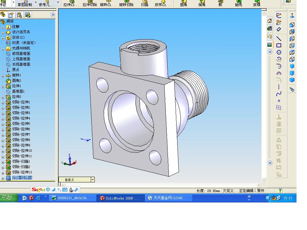

 楼主| 发表于 2008-1-23 22:57:42 | 显示全部楼层 来自: 中国浙江宁波
45.jpg $ M! h* R9 Q" b9 u7 d* @
我做的  电脑太慢了  引导线  要弄半天。。。
