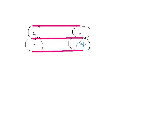

我想确定一下下图所示东东的驱动功率.我这东西相当于两个履带,中间用来挤压产品。现在我不知道用什么方法确定效率比较正确。这东西有30吨

条件不清呀,挤压是何类物质?挤压是破碎还是成形?破碎力(成形力)大约有多大?单位时间内的挤压量有多大?根据这些条件才能进行估算。

不知道是用来挤压什么材料的,各种材料的挤压力是不一样的.
 楼主| 发表于 2008-1-25 09:26:34 | 显示全部楼层 来自: 中国北京
是积压成型,挤压的材料很软的,几乎和面团一样了
 楼主| 发表于 2008-1-25 09:48:17 | 显示全部楼层 来自: 中国北京
如果是空载的话应该怎么计算呀
发表于 2008-2-9 10:52:07 | 显示全部楼层 来自: 中国山东济南
可根据负载(载荷重力+挤压力)和磨擦系数确定履带的张力.再根据该张力和履带的的线速度确定电机功率.
