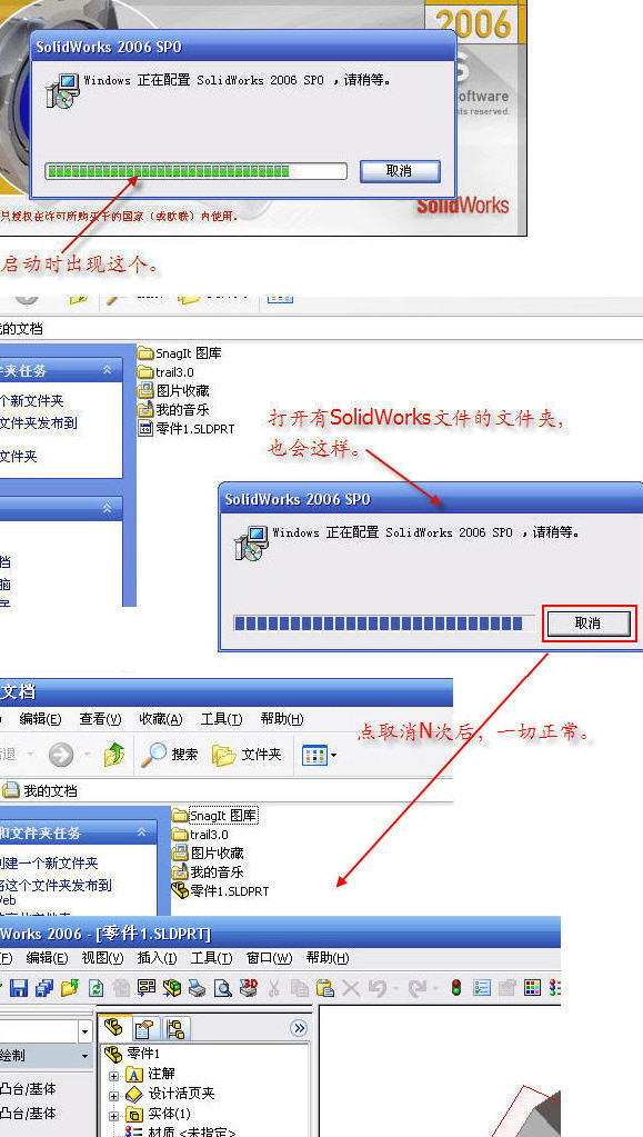

[已解决] 这是系统的原因?还是软件的原因?
发表于 2008-1-21 13:23:42 | 显示全部楼层 |阅读模式 来自: 中国广东深圳
点取消很多次后,一切很正常.

 楼主| 发表于 2008-1-21 15:08:43 | 显示全部楼层 来自: 中国广东深圳
偶已经重装过一次了.

这个现象我已碰到二.三次了,都是用着好好的就出现了,不知是什么原因,我也和三楼的一样,重装,没办法每次点取消太烦了.
 楼主| 发表于 2008-1-22 09:18:42 | 显示全部楼层 来自: 中国广东深圳
回复 5# 的帖子
我也想,可我等了几分钟,还是那样.4 f! |* H  i" C3 n+ B
进度大概还差一格,突然又重新开始.如此往返重复.
