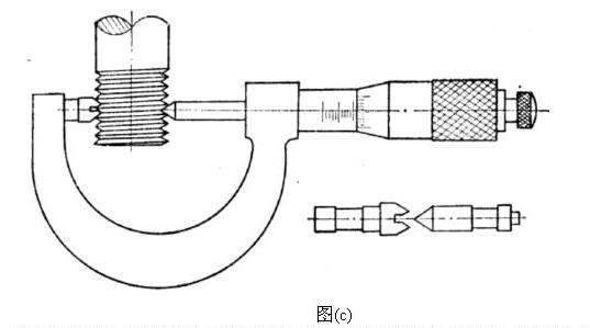

未命名.JPG # y  d( e; C  Q, H4 }  I
用螺纹千分尺测量
5 ?; I7 z# s6 o螺纹千分尺是用来测量螺纹中径的,如图(c)示,一般用来测量三角螺纹,其结构和使用方法与外径千分尺相同,有两个和螺纹牙形角相同的触头,一个呈圆锥体,一个呈凹槽。有一系列的测量触头可供不同的牙形角和螺距选用。$ X# X* c" ]# d. H) e1 Y+ S
测量时,螺纹千分尺的两个触头正好卡在螺纹的牙形面上,所得的读数就是该螺纹中径的实际尺寸。

发表于 2008-1-21 12:20:07 | 显示全部楼层 来自: 中国江苏常州
补充下:使用前要校对一下零位。有标准校对块。

 楼主| 发表于 2008-1-22 12:02:45 | 显示全部楼层 来自: 中国江苏常州
如何来选测头能详细说以下么,我的尺里就几个测头,不知道如何选择,也没有说明。

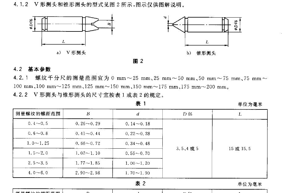

发表于 2008-1-22 12:27:22 | 显示全部楼层 来自: 中国浙江舟山
你注意看一下,那几个测量头上写着数字,这些数字指的是螺距,这个螺距就是你要测的产品上的螺距,如果螺距不对测出来的结果也是错的,选好测头后旋千分尺后面的旋筒,校对0位,对好后就可以如2楼的图上测尺寸了.

发表于 2008-1-22 12:38:57 | 显示全部楼层 来自: 中国上海
根据GB/T10932-2004《螺纹千分尺》的规定,V形测头和锥形测头上应标志被测螺纹的螺距范围或测头代号。选择测头时应按螺距选择。如果看不出测头上的范围,可以按照测头尺寸选择。' S6 Q, P6 @# v6 n
