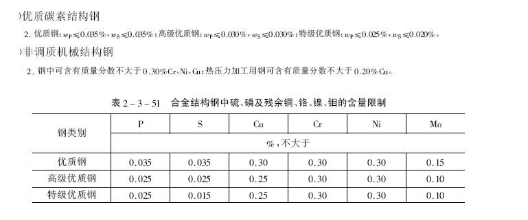

钢材国家标准中规定了有效成分的含量,但杂质含量的规定在哪里?一般规定为多少?3 s8 i- x- G$ V/ R! h& U2 y

感谢楼主的提示,但其他杂质的含量呢?如Ca、Pb等?- b/ E  F, Z' A0 e0 b
是否有个标准来规定杂质含量的上限?
发表于 2008-1-30 23:56:29 | 显示全部楼层 来自: 中国江苏南京
一般情况下,金属材料中杂质指S和P。在材料标准中都有S,P的含量要求。
发表于 2008-1-31 09:06:08 | 显示全部楼层 来自: 中国河北唐山
一般钢材会规定5大元素和合金含量,有些还规定了残余元素的上限,至于特殊用途的要求,应该是在合同中协商。

请问残余元素(除5大元素外)的上限又是怎么规定的呢?不可能说譬如把42CrMo也可判成40Cr吧?
发表于 2008-1-31 09:53:31 | 显示全部楼层 来自: 中国河北唐山
Ca、Pb等一般为杂质元素, 有时为合金元素如易切削钢(0.005-0.01%Ca, 0.1-0.3%Pb). 杂质元素的量可用夹杂物级别控制.

发表于 2008-2-2 23:15:35 | 显示全部楼层 来自: 中国上海
好像对于一些非常用的成分,只要求不能故意添加,具体的规定单一的标准里面应该没有。
# I' u* s/ w( }/ F" K4 n你可以看一下GB 700, U0 {, ]! h: i4 c8 k- J- O
可能有规定,身边没有标准,想不起来了
发表于 2008-2-23 13:17:15 | 显示全部楼层 来自: 中国湖南长沙
残余元素有其他元素的单个含量和总含量的要求,或者是合同规定

发表于 2008-2-24 14:10:33 | 显示全部楼层 来自: 中国
楼主的这个问题要区别对待:
3 i# H0 J- f; j$ y比如在40Cr材料,Mo是残余元素;而在42CrMo中,Mo是合金元素。因此不同的标准对相应牌号材料的残余元素都有一个规定,没有列入标准中的残余元素,应该是含量甚微或几乎没有。
