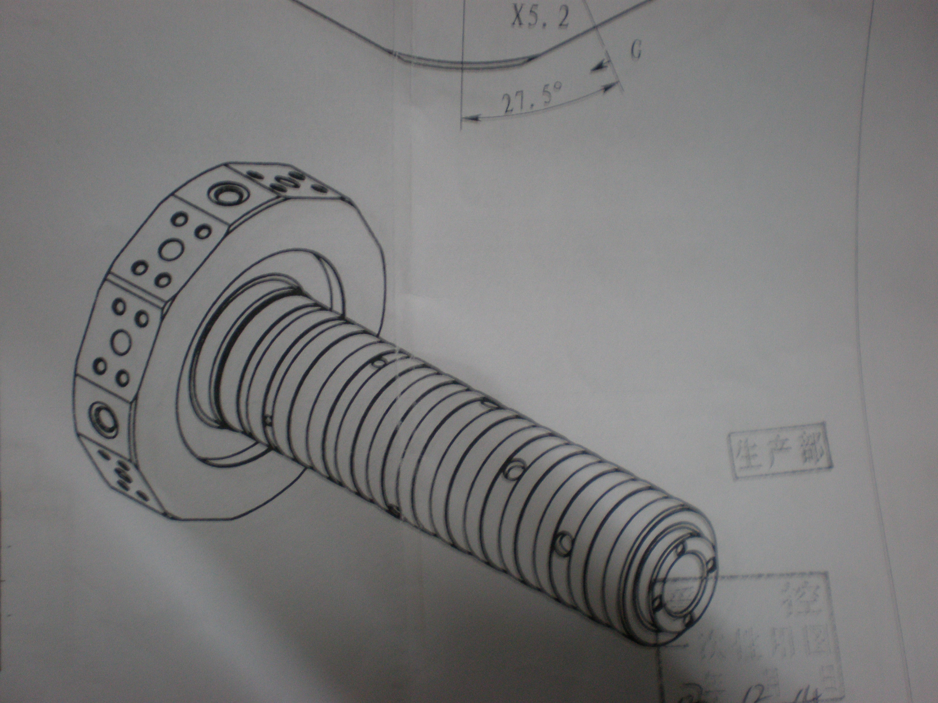

端面上的孔已经加工好了,外圆上的孔该怎么定位装夹加工?端面孔与轴有一定的位置度要求
 楼主| 发表于 2008-1-20 23:42:36 | 显示全部楼层 来自: 中国江苏无锡
回复 1# 的帖子
还有轴的小外园、在装夹时是不可以碰伤的!
 楼主| 发表于 2008-1-20 23:49:36 | 显示全部楼层 来自: 中国江苏无锡
是在加工中心上加工?大外园是要铣平了再钻孔的!
发表于 2008-1-21 12:15:51 | 显示全部楼层 来自: 中国四川宜宾
感觉怪怪的,本人意见以端面加工好的孔定位,要专门做一个定位工装,上在万能分度头上,另一端轴的小外圆也要做一个套子顶在尾座上加工。如果你轴上钻的不是穿孔,也可以把轴穿在芯子上用尾座直接顶芯子,那样就不用外圆的套子了。
