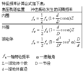

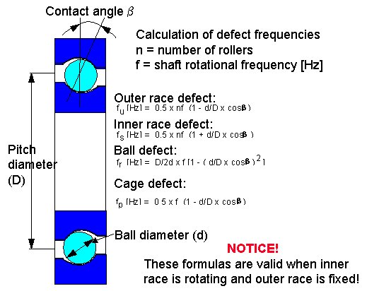

许多大型轴承,往往希望通过振动监测来发现早期故障,以减少事故损失和降低维修成本。是否有人知道,轴承故障频率的计算方法吗?例如滚动轴承外圈有剥落,其故障频率如何计算?又如滚动体有损坏、保持架损坏等情况,又怎样?谢谢。
发表于 2008-1-21 11:01:25 | 显示全部楼层 来自: 中国山东莱芜
频率计算
频率计算
频率计算
频率计算
频率计算
频率计算
hero2006 + 3 应助
 楼主| 发表于 2008-1-21 22:29:58 | 显示全部楼层 来自: 中国上海
谢谢楼上的兄弟,那如果是滚子轴承又该如何计算?
