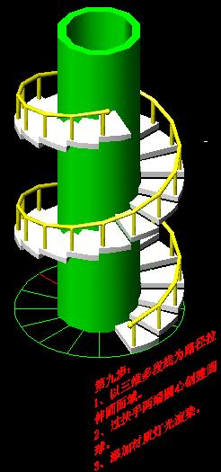

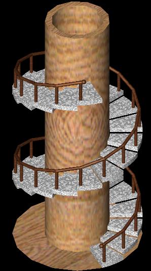

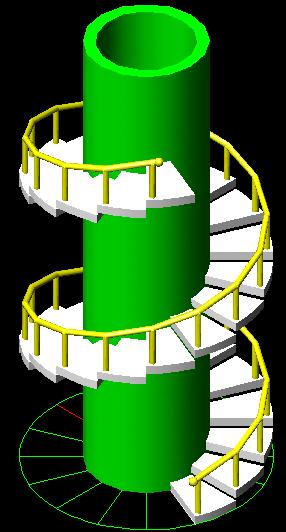

[原创] 旋转楼梯
发表于 2008-1-20 13:07:29 | 显示全部楼层 |阅读模式 来自: 中国广东广州
CAD  06里弄的 ) n! X# ~3 o, Y. [0 t- E
8 m7 [% w8 h) B+ s3 h( \
1.jpg 2.jpg ) q$ t+ g1 l/ [1 r* N; |
* O5 o+ \/ N9 m0 B2 u! R2 }5 K* Z
CAD 原文件: 楼梯1.rar (69 KB, 下载次数: 106)

发表于 2008-1-20 13:33:07 | 显示全部楼层 来自: 中国江苏南京
可以把它设置的更细腻些
发表于 2008-1-20 14:12:45 | 显示全部楼层 来自: 中国辽宁鞍山
很需要一些工夫,LZ的楼梯是手工绘制,还是用软件生成的???
发表于 2008-1-20 14:59:26 | 显示全部楼层 来自: 中国广东东莞
CAD里面做的,真是厉害啊,我以前只在proe里面做过
 楼主| 发表于 2008-1-20 15:03:08 | 显示全部楼层 来自: 中国广东广州
原帖由 maoyangmy 于 2008-1-20 14:12 发表 http://www.3dportal.cn/discuz/images/common/back.gif5 h5 f+ v0 [( d( r) L
3 a1 U, [+ R8 S1 W' j- Y' f9 o2 A% J
9 T: f* t7 e2 o  R% j% I
没用别的辅助程序,直接在CAD 里画出来的

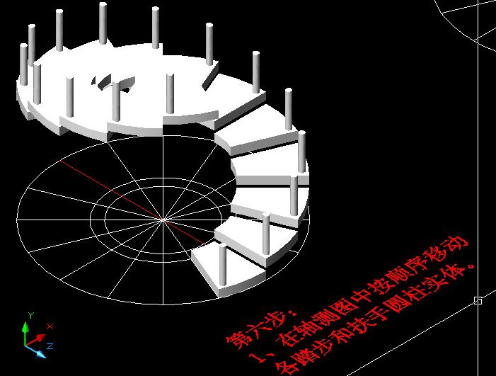

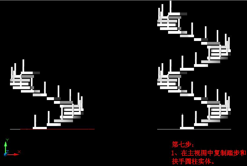

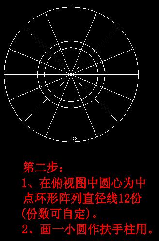

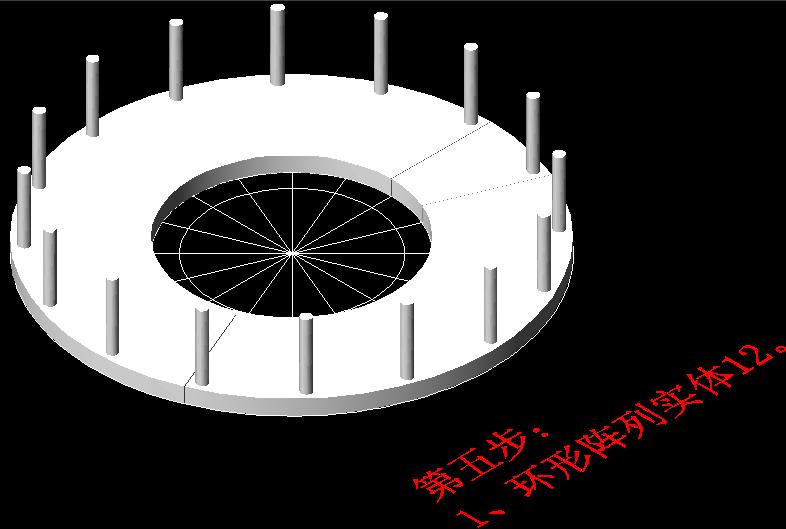

回楼上的几位朋友,我的画法如下:
5 N( c. Z4 d( }. \
6 S, g4 r; x$ s! ?' G 1.jpg / L. z/ T/ ?; [, Q- _) k
* S" [9 ^; I8 \, G- J& ^$ R: |: E
: b# M' N9 t; w/ S0 O
/ p' ?1 H' M/ G) ?; c/ \# C 4.jpg
- x9 g7 C( F" ]: j2 `4 ?
8 G7 Z8 g: A( ^/ A. m7 }1 W9 @  w. P- d, P1 H& D
. Z: _( A8 ^4 o4 s8 ~* S+ K5 S  f
9 X+ k8 u. d: X8 R/ J5 Z  p 7.jpg
6 D% {3 h- b' d6 g6 u  J( [
3 [1 ~" w$ {/ T, Z( a1 L& m* x: E' m& G) _( X8 V, o( b/ |
3 S3 L& }/ ?9 I
$ }% N: u/ |! O% l  ]4 k% S1 z/ K2 w2 T' n
CAD原文件(里面有画图过程): 楼梯.rar (135.76 KB, 下载次数: 32)
