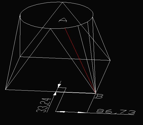

发表于 2008-1-19 20:17:41 | 显示全部楼层 |阅读模式 来自: 中国江苏苏州
图里A、B这条线怎样量长度?
2 ~- y+ ]1 w( b! x  t1 H: E% m谢谢帮助!

 楼主| 发表于 2008-1-19 20:32:29 | 显示全部楼层 来自: 中国江苏苏州
但我量出的不是实际长度

 楼主| 发表于 2008-1-19 20:39:11 | 显示全部楼层 来自: 中国江苏苏州
是的呀,量时A点是在投影的位置。
发表于 2008-1-19 22:21:11 | 显示全部楼层 来自: 中国河南焦作
先重新设置UCS,然后标注尺寸。

发表于 2008-1-19 22:26:19 | 显示全部楼层 来自: 中国辽宁
楼主可以画条线,然后用LIST命令,选中该线就可以在文本窗口中看到长度了
发表于 2008-1-19 22:43:05 | 显示全部楼层 来自: 中国湖南长沙
用查询的命令,ID直接查它的长度了!

发表于 2008-1-19 22:59:51 | 显示全部楼层 来自: 中国北京
原帖由 270619591 于 2008-1-19 20:20 发表 http://www.3dportal.cn/discuz/images/common/back.gif5 @8 j. B2 k/ Q( G
工具里有啊  z% d# _7 f. |
怎么会有问题呢!
& K$ V" ]$ U. @: o! w5 R* P
不知道,可能是新手吧。; V; v. Y; Z, C+ j7 x3 `' M
空间直线的长度在CAD中是可以直接查询的呀,直接测量A、B点距离就可以啦
发表于 2008-1-19 23:06:22 | 显示全部楼层 来自: 中国北京
只要选对齐标注,标出来就是它的实际长度;' \5 b$ }6 r' q+ m" `
查询也能得到
发表于 2008-1-20 08:16:03 | 显示全部楼层 来自: 中国
  如果只是想知道该直线的长度,①可以“ctrl+1”打开特性管理器,点选直线,就能看到包括长度在内的各种属性;②也可以键入“list”命令,点选直线,在文本窗口中查看属性。
+ |  U7 A' t9 t, ]' D, H# Z  如果想要标注,就要看该直线是否处于当前UCS的XY平面,如果是就可以直接标注;如果不是,就要先修改UCS,在直线所在的平面上标注。针对直线对象修改UCS,本人体会用“3点UCS”命令最方便:键入“ucs”,回车,键入“3”,回车,选直线一端为原点,另一端点为X轴方向,再根据标注理想的平面指定Y轴方向。如果Y轴方向不理想,还可以键入“ucs”,回车,键入“x”,回车,让UCS绕X轴旋转到合适的角度。如果不喜欢在三维空间画图、标注,还可以键入“plan”,回车,“c”,回车,显示当前UCS的视图。因为直线就在当前UCS的X轴上,用线性标注就可以。
