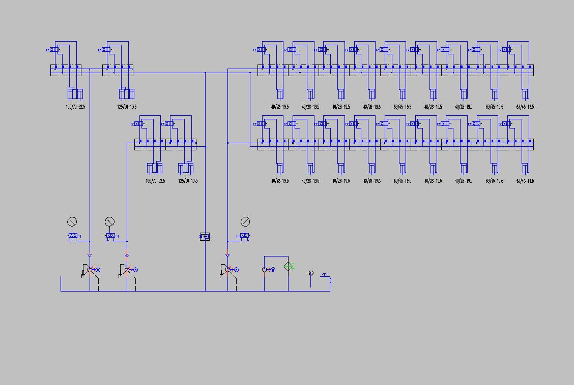

如图所示
! ]6 `6 f0 s# v/ V系统工作压力21MPa,泵为力士乐A10SO28DFR1柱塞泵,阀4WE6D,电机18.5KW
& j% E3 y5 f3 `  o7 {  h
7 c! G2 u3 r4 P- Y8 i5 ^现 第一部分(左):  每17S  动作一次, 其中油缸运动时间不超过1S 9 ~7 n+ L5 N! d, D& C
     第二部分(中):  每18S  动作一次, 其中油缸运动时间不超过1S
; t' i0 Y; ]) l; ]/ f2 {     第三部分(右):  每 25S 为一动作周期, 其中单缸运动时间不超过1S 6 }* v# \( V+ X3 b: }' V0 p# q
按每天工作8小时, 进水温度20度,最高室温30度,油箱按2000X1200X500设计
% ?7 v. F& P2 D& [想请教一下高手们 : 1.冷却泵怎么选,应该选多大的* c8 l$ z9 u0 w( V; P% ^! I
                               2. 冷却器应该怎么选
8 _  U) c2 l  ^- I8 D(最好有个计算过程)
! S7 b& \+ e; b. K# i希望高手们能够 "受人鱼,不如授人渔" ,以便我们学习,谢谢!9 S3 `; |2 b) m$ B

发表于 2008-1-23 17:21:51 | 显示全部楼层 来自: 中国山西太原
条件不足,其实没有那么复杂的,你看油温在40-50度是最合适的,如果你加一个温度传感器,在50度时给电磁水阀一个电流让它打开使冷却器通水降温,到40度时断电,油温又会上升,这样周而复始对系统是无害的.你就是把冷却泵和冷却器加大一些(与过滤器搭配好)也没关系.我的经验是你的主泵有多大的流量你的循环泵就有多大,用管式冷却器的话还要大一些.

 楼主| 发表于 2008-1-23 18:55:28 | 显示全部楼层 来自: 中国江苏无锡
原帖由 wx1980223 于 2008-1-23 17:21 发表 http://www.3dportal.cn/discuz/images/common/back.gif
1 H7 l$ N5 V. g1 ~% }, Q. o; E条件不足,其实没有那么复杂的,你看油温在40-50度是最合适的,如果你加一个温度传感器,在50度时给电磁水阀一个电流让它打开使冷却器通水降温,到40度时断电,油温又会上升,这样周而复始对系统是无害的.你就是把冷却泵和冷 ...
" x4 f. \  z' W$ T# K
$ Y0 m5 O* j: }* ^, g4 v那不是 要120L的 冷却泵 2 I, a3 t7 K9 f- m! S9 i0 ]
不会太 大 吗?

不是不回答。这个问题压根就不好回答,应该说没有一个放之四海而皆准的公式。有很多不确定因素,建议你最好通过类比来选择。5 ~' T5 A4 J7 S/ L+ z
如:
6 y8 Y3 Q7 p" R" F9 |/ h1、环境温度(油缸工作环境、系统工作环境)
, W; E! K" l2 d& [5 G  [! @2、油箱散热能力(油箱材料可知、大小已知、油箱结构系数不定等)
# v* S( A+ G$ E5 c- M. O' w3、中间管路长短?# \' {7 J4 n' j8 O. D
4、流速等
# \6 e& i1 ^# T" ]1 S5、如16楼说的那样:选择不同的换热器,其冷却效率也不一样,管式的一般比较差,板式的比较好,而板式的又分,单流程、多流程、复合流程。
