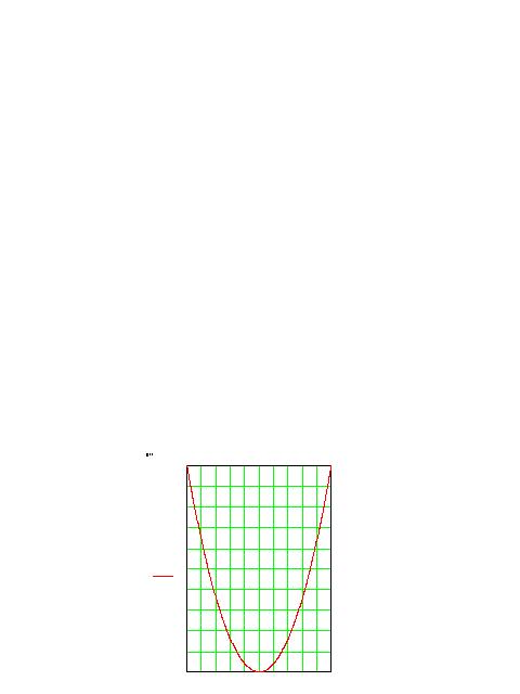

论坛有用excel求值来找坐标话函数曲线的帖子 不少人说画不出来 大家先看看我画的曲线 我下面说明话曲线的流程 很简单 一看就会
这个也是
这个也是
Drawing1.wmf
13.37 KB, 下载次数: 23
曲线图
 楼主| 发表于 2008-1-18 22:57:43 | 显示全部楼层 来自: 中国四川攀枝花
晕 没有看 图片输出变形了 第一张是wmf格式 可以下载以后导入cad 后面我说明画曲线的过程
 楼主| 发表于 2008-1-18 23:03:31 | 显示全部楼层 来自: 中国四川攀枝花
打开mathcad 插入图表-X-Y绘图 然后在下面占位符输入x  在y轴占位符处输入x2(是x的平方) 曲线就自动生成了
# l# J) |. f4 Y# x/ h网格是我自己添加的3 L5 O$ ^* L0 D2 g" q, z
打开cad  复制mathcad里面的曲线 到cad里面 编辑-选择性粘贴-cad图元 这样曲线就进入cad里面了
: W8 U( a+ ]# E* ^. X! N9 l上面的图形是我在cad里面输出的
 楼主| 发表于 2008-1-18 23:09:40 | 显示全部楼层 来自: 中国四川攀枝花
需要什么样的曲线都没有问题 输入函数就行 不过三维曲面我没有测试 我估计是不行的0 t; z8 V$ C' y! j( ^
这个帖子我是为了回复贴子发布的 觉得论坛里面用求坐标的方法画曲线实在不可取
