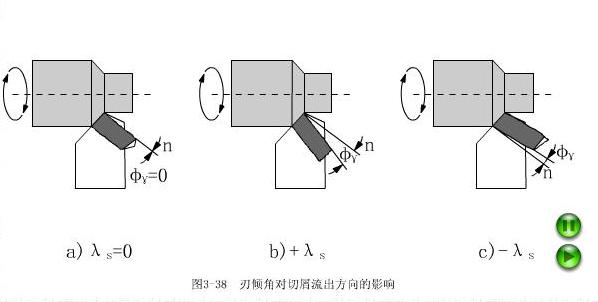

发表于 2008-1-18 16:28:04 | 显示全部楼层 |阅读模式 来自: 中国江苏苏州
切削时,刀具刃倾角的正负影响排屑的方向.哪位朋友可以解释一下0 }- G6 Q' s2 \/ P9 w4 u1 z
为何刃倾角为正时,排屑方向在待加工面?
% i1 P; r7 C6 }8 y# C为何刃倾角为负时,排屑方向在已加工面

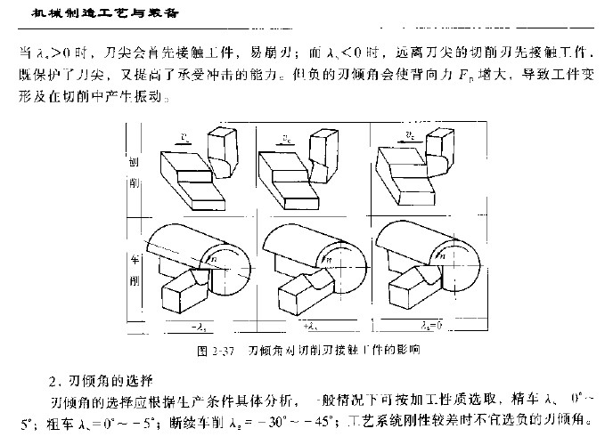

影响切屑流出方向    刃倾角ls的大小和正负,直接影响切屑的流出方向(见图3-38)。当ls为负值时,切屑流向已加工表面,易划伤已加工表面;ls为正值时,切屑流向待加工表面。精加工时,常取正刃倾角。 未命名.JPG

发表于 2008-1-22 09:43:08 | 显示全部楼层 来自: 中国上海
用最实用的一句话概括:刃倾角的正负9 n( ]% M  b3 p" |  ?) c/ u% G
精加工:刃倾角为正;粗加工刃倾角为负。
发表于 2008-1-22 14:08:23 | 显示全部楼层 来自: 中国湖北十堰
如图所示:
2 w3 Z6 [  y5 [! }9 k" V当刃倾角为负时,及λ<0' c9 Q) ~" o6 ~  U+ ]! f2 D; b
沿主切削刃方向,主刀面各点呈降低趋势,当切屑被主刀刃切离流出时会被主刀面控制向低点方向卷曲流出。即切屑向已加工表面流出。
$ z& C3 X0 x) s相反当刃倾角为正时,及λ>0,切屑会向待加工表面卷曲流出。9 q! B4 C: j/ X' z7 @8 ^. ?
个人理解。
