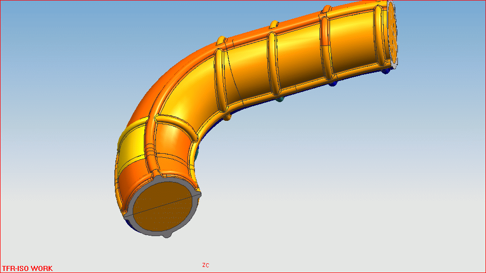

一分模题 要出徒先过俺这一关 勇者进!

芯子有办法抽吗?

實心的嗎..肉厚太厚
发表于 2008-3-11 16:28:43 | 显示全部楼层 来自: 中国江苏苏州
不是吧!用吹塑不行吗?不然怎么拔模啊?

希望楼主下次能把模具结构图展示出来让我们看一看

可以用活动型的抽芯机构,楼主觉得很有成就感是吗?

这个没有什么呀
$ H5 k0 a, Q+ e3 q% p前后模开的9 }/ `5 c" E, w7 Y) ]
中间当然是空的啦
: J% e* Q0 c9 v: V4 H) x两边行位
$ g# B! q: ?  @) n0 e! t0 x其中 一个行位可能要用油缸
5 x3 h6 k; Z/ w% A  @$ X* Z其实很简单的啦- R6 q% e% y8 V8 I  ?$ n0 y  E
楼主请上传一个STP文件* ~# o- s  Z. a$ M2 J& s8 U; R# T
可以让大家都练习一下
