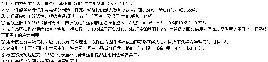

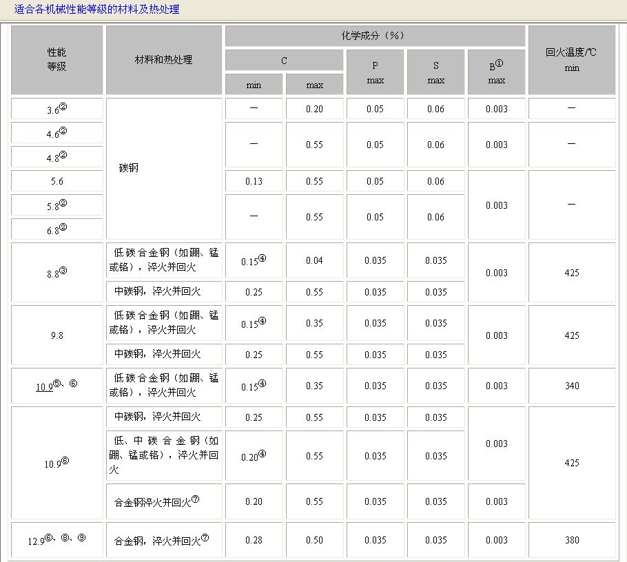

发表于 2008-1-18 16:20:40 | 显示全部楼层 来自: 中国山西太原
适合各机械性能等级螺栓、螺母的材料及热处理:' v' u! W4 g- j+ k4 R
0 U5 j6 {( L/ {. e
[ 本帖最后由 gaoyns 于 2008-1-18 16:21 编辑 ]
