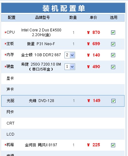

发表于 2008-1-18 16:51:02 | 显示全部楼层 来自: 中国北京
正好我也准备配电脑,,,给你一个我想要配的机子的配置,,  M) ~5 o. `, c5 r9 `6 \& _
, u+ F( O% ^: p+ _2 t9 ?7 E/ _" _3 ?
希望对你有帮助。。。
