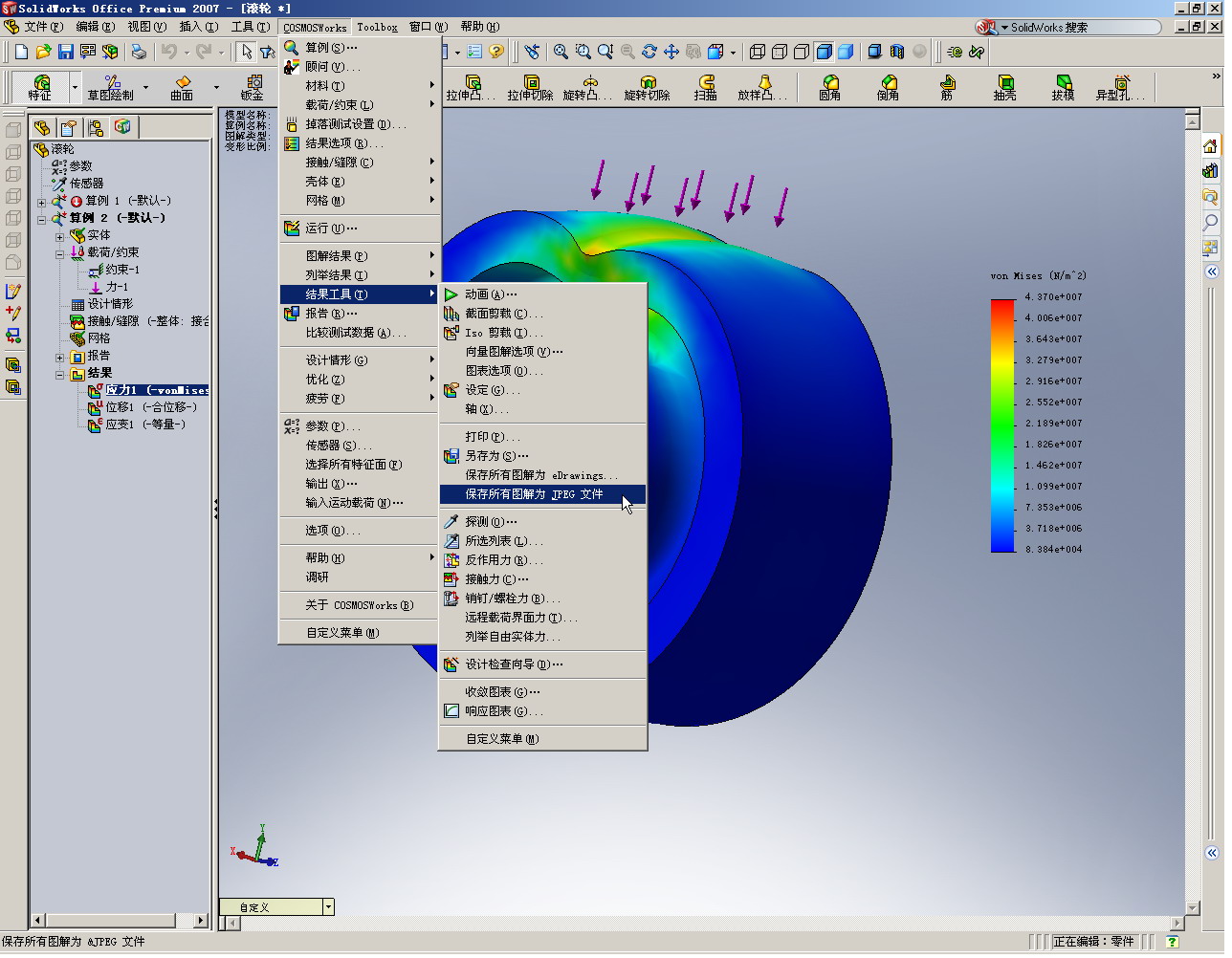

COSMOSWorks的结果工具“另存为”保存不了JPEG格式,: H9 ^0 R$ g8 m- ]( @
“保存所有图解为JPEG文件”也保存不了。9 N7 g5 \3 e: j" t0 ?
你们可以保存吗?$ e- V8 [) a  @6 H* M
界面如图:' z( d' r$ A) y/ a1 N4 z7 x* g

打个补丁吧!  SW保存JPG中文路径补丁

你的这个界面是怎么,保存的啊!

回4楼,下个HyperSnap,屏幕捕捉的工具。

无需补丁,可以保存为*.BMP格式,也是一种图片格式。
