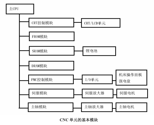

数控系统PLC的信号输入是怎样传输的??
* j) f: k  ~7 l* o8 Q6 U9 ]) n  Z: P- I/ U3 ?
就是从主CPU插补计算过后的哪个数字量是通过什么途径传给PLC的。
6 c. F; O' E7 Q+ L- W* C, W1 ~4 x9 x+ V2 B
             是只用一跟导线连到PLC的脉冲比较插口的那端吗??
8 i+ M3 M( ~5 X3 ^1 P6 K7 r" l6 C3 {9 L
刚学数控和PLC      没见到过产品,对它的硬件不了解,所以要向大家请教
$ E5 }2 O1 s- g1 F6 j: p- G- p; \
' K0 C" a, ]( u6 @4 |如果有图更好,谢谢了!
发表于 2008-1-17 23:39:05 | 显示全部楼层 来自: 中国广西防城港

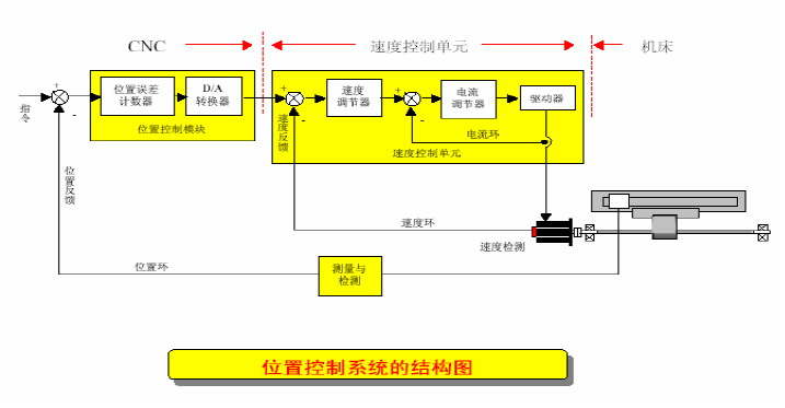

主CPU插补计算的数字量不传给PLC,CNC中的PLC又称PMC,主要是进行"位"的逻辑控制,如键盘输入,换刀,换台,冷却等控制,CPU插补计算的数字量经D/A转换后送给伺服控制器,CNC中的PLC不能处理复杂的插补数值.PLC和其它模块一样通过总线与CNC的CPU单元通讯.

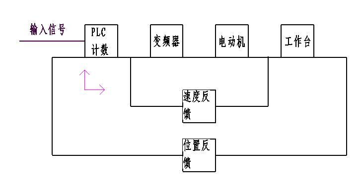

谢谢楼上的老师了
) [7 Q4 I" c, h  M9 c- \# `
' }9 ^1 P4 T8 U) V' ^" |8 }" Q. [你看看我这个控制环正确的不    + [9 x# f  B6 S
- D  t' X$ B" |. F4 R
PLC本身有数据比较的插口   可以做一些比较运算  我的的意思是从CPU的数字量进入PLC,从绝对增量编码器回来的数5 F" v4 C4 R* l$ I1 y: I1 M
0 {& h: M: I! I, D/ e. h% [字量也送如PLC 进行比较,来做位置控制. O  T1 B  g9 N9 [
) u" F. s: i8 ~8 M4 {' N$ u
框图像这样           内部进行速度闭环,外部做位置闭环

根据我的了解在数控中,位置环和速度环都不经过PMC.你说的这种在以PLC为控制核心的机床上才用的.我们厂用的是FANUC18I系统,PMC只位加工中心主要是开关量上的使用.

很多书上也是这样介绍的   但是我们毕业设计要求的是用PLC做两轴控制  : w* L7 h2 {& k$ i- H' V
( ~8 P) d: h3 e6 F 现在老师又不在   55555555
4 N9 o5 A. ^" X5 f1 E/ e( p1 A' f' w; d1 Z8 K3 m+ |4 Z* [
如你所说 发那克的系统都有位置控制模块 用PLC来做位置控制 确实不是很聪明的办法   ) k! }3 z1 }0 V2 l& g" k
+ [6 X& l( q. P& {3 n3 l$ s+ W9 J
呵呵   硬着头皮做了
