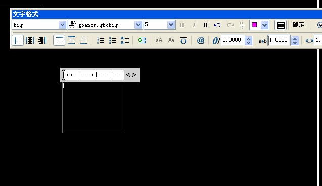

我下载了gbcbig.shx放在font里怎么还是没有这个字体啊  只有标准的standard
发表于 2008-1-17 11:40:45 | 显示全部楼层 来自: 中国广东梅州
点文字样式
* C7 {# I; q6 ?9 @/ b3 R) y然后选你要的
( X( s7 d! \8 W1 @/ g$ c然后在点文字,如图所示

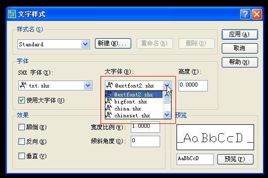

发表于 2008-1-17 21:13:11 | 显示全部楼层 来自: 中国河南洛阳
楼主说的是standard是文字样式,而gbcbig.shx是字体,不是同一个概念!
发表于 2008-1-17 21:20:25 | 显示全部楼层 来自: 中国北京
你说的standard是样式名,可以随便定义; M4 g' J6 d% e" t7 X2 c5 J' O+ H
。shx是字形,在图中红框位置选择之后就行了
发表于 2008-2-20 15:32:45 | 显示全部楼层 来自: 中国四川成都
看四楼图片,恍然大悟!谢谢。
