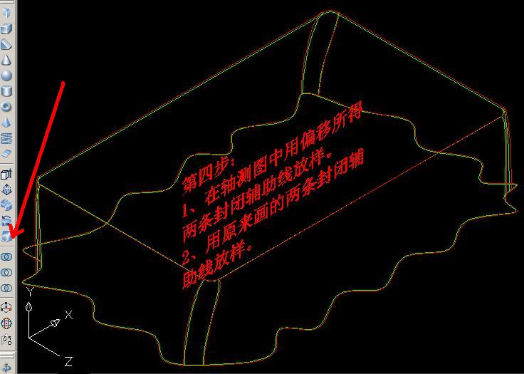

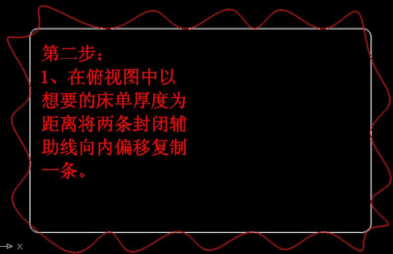

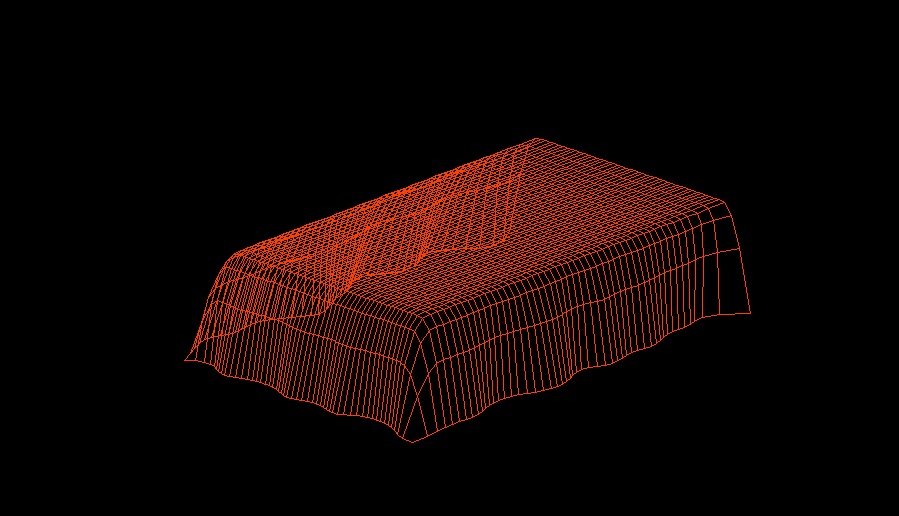

这道题当时在做时走进一个误区 ,现在主题目已关闭,发到这里供大家练习时作个参考吧。
4 w4 z9 l4 g: f; ]. C  B  O6 z
' H5 s8 s- ?6 [" A 1.jpg ' [# X5 }$ F$ A- k- W6 t: }
$ L; j" O+ T* U9 h" R
( h. a7 ?. A$ ?! U. L% [. Q 3.jpg & G1 Q/ z+ S2 X5 t7 u
5 Q2 O- u; a3 s6 K: e+ m
4.jpg ( S( D7 Q8 W9 Z( x* y5 F
6 e1 e2 L, B, ^1 C% N7 Z6 X2 L
9 X/ `+ C$ E% X0 p3 F& q" u% \7 X
" ]/ G! P0 W, s4 T) g8 m) A2 J8 [0 H' X% u; {
6.jpg 2 x  Z9 q: w" t7 E1 d
. {9 K* o4 \9 h' R: p- J) p( q
1 B) Z7 p# l! T
# U& y- J: y3 E9 p+ h) v& r# b: B/ w& [: w* T5 \! q$ R
9.jpg 3 n3 R0 s5 w. w& u' B0 v
- t; B  O  _  B; D+ Q- e: I

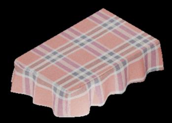

第七步:
6 i# i9 a) R8 v  r' G  `1、添加材质
/ N. X, i9 i6 y5 n. G0 H4 Q: q2、添加灯光8 b. k3 |9 P6 L) x7 l
3、渲染6 |( s1 H: X; L  y* K4 R* i# K
0 v# ]# o" }; ^6 ?2 y
15.jpg + ~5 v1 x3 l3 a3 O
- n5 Q- \' E' S$ R! t# E
参与人数 1三维币 +15 收起 理由

) E4 V/ _5 o9 D/ p" d1 Y( o7 {当时唐老师出题时提到:此图要求建出床单模型总体形状.且床单必需为单一的一个对象.
+ {5 H3 T8 \' m! D" u' z) y                                      图片上传时请上传一张着色样式的跟线框样式的图.& h0 k+ x( u: q; `$ u+ G
: t( a. E! [# h- f% b7 s. g并附了下图:
, |" V: F; n; L$ J8 ^$ B: A 14.jpg
& B( v$ @! N* R. @' V6 P% S- T! l2 y

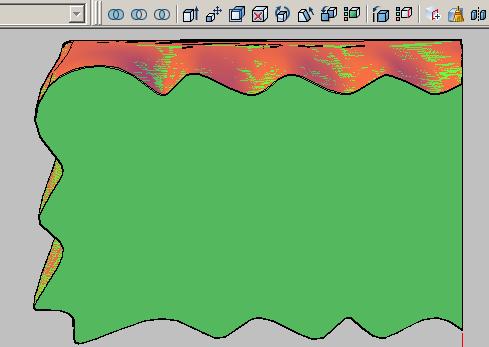

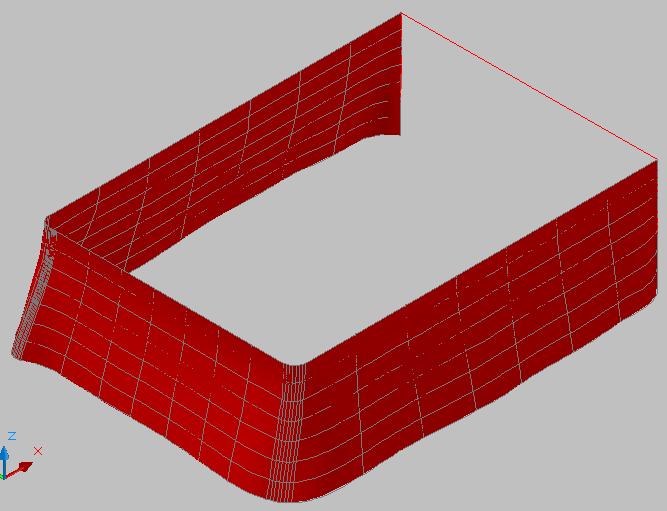

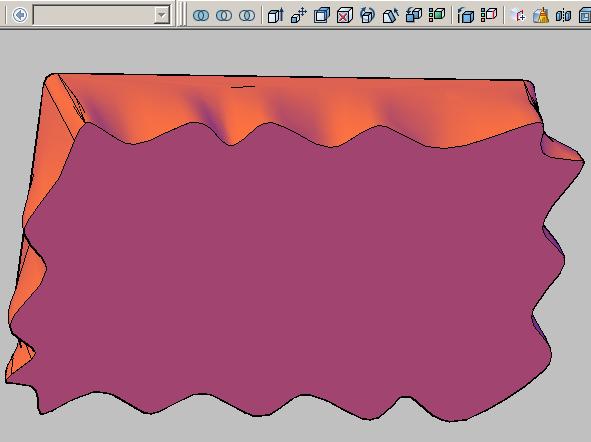

当时我看了这题目后给我的第一感觉是道曲面练习题,于是我老在曲面上打主意,
/ E6 H& U: a: q7 o2 R瞎捉摸的图如下:
4 F  ]) \2 a8 }0 H0 g% D# I但用曲面把围边建好后,面确不能与围边合为一体2 y/ a  x5 _5 f! O) @
' A- ?1 F! G  A' V. c

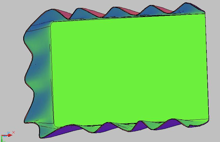

# n# P9 `. N3 ~( e& a* C曲面没成功,又改实体抽壳,图如下:; a) y( W0 T% F7 I
但由于周边带弧还是不行) _& b6 k* u" c9 D1 s) G
" w* x, G( e9 @& q3 w* ]; [5 y: ]7 ], j, H! S1 f
后来又把上面的实体给切了一节再试抽壳,但还是没成功6 Q0 z  a( _* x5 @' h
图如下:
) w( T/ G& B4 q, e2 [

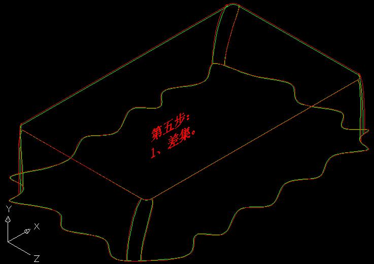

& L- S7 j) `4 m' W; X' F看来曲面与抽壳都行不通,只好试实体差集,用原位复制,但还是不行(1、内部比例改的过小,床单厚度不一样太明显;2、内部比例改的大点,又把外面的穿过啦不能差集)
( R7 Z% m4 l5 U, g* Z7 |9 w# _图如下:
6 h7 u1 b5 E6 t! ?8 t- w' |4 F, x9 G2 V
后来经过反复试验,在用原位复制时想到了上面的方法,这只供大家在练习时作个参考,在练习时可以把思路放开点,不要学我,走了这多弯路又找回到原点。
! U  S: f; |( p3 v/ |. G% I  |$ _希望大家在看后批评指正!
5 O! `. y+ [9 D3 i+ y) [谢谢!!
