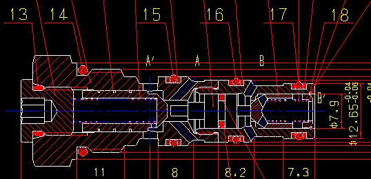

由于该设备流量较大,想用插装阀做个液压锁,想问一下,不要外泄口的能不能实现(整个阀块上最后外接的只有进出的4个主管),我们现在的是用单向阀和顺序阀组合实现的,但有个外泄口,很讨厌。不知谁有这方面的经验?

这个阀有点复杂了,到时加工一不小心超差阀块就扔了,我想要二通的,如果你们厂家可以做整体的,我QQ13022349里边再聊,$ o8 s2 k6 U8 T6 W, {
我对阀块沪杭那边的加工能力不是很了解,这个要是能做,我还有个液动换向阀也想看看,我们一般用SUN的比较多些,但3通4通的很少用,要求太高了。

忘了说了,我们要32以上的,小的目前还用的普通阀。

楼主可以选用1:1的二通插装阀加外控用于液压锁功能。
 楼主| 发表于 2008-1-29 12:16:52 | 显示全部楼层 来自: 中国湖北武汉
5楼可能没有细想这个东西,光两个插装阀是不可能实现液压锁功能的,必须有个东西通过某种方式去打开另一个阀口,像Z2S液压锁那种原理的最好.只是不知哪里能做?可动活塞的加工和配合有什么要求,为什么市场上没有这么大的液压锁??
