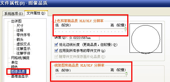

请教高手,我画圆为什么不光滑而成多边形了呢。是不是版本问题还是设置问题?

工具---选项---图像品质,进行如图设置,要还不行,就是电脑显卡不好或没装显卡驱动。+ W2 Q: Z3 A+ S, v! i+ w; U

 楼主| 发表于 2008-1-16 17:10:09 | 显示全部楼层 来自: 中国四川绵阳
谢谢赐教,已经好了 :handshake

是电脑显示的精度的原因,一般不用管他。
