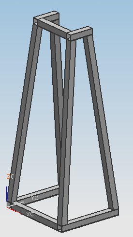

各位好,帮帮看看此图中支架那根斜筋,在二维图中如何时何地把各尺寸表达清楚,即能看懂又能看清楚。谢谢

发表于 2008-1-17 17:31:46 | 显示全部楼层 来自: 中国重庆
你说出2D图吗?我觉得你找好基准,应该是很好做的,(至于基准看你的产品是怎么对接的,那些才是你的安装面等等)。然后就可以以基准进行标尺寸了,可以是角度等等(说明注意尺寸不能标矛盾了)

发表于 2008-1-17 21:13:10 | 显示全部楼层 来自: 中国黑龙江哈尔滨
上方一个投影,侧面一个投影,再来个注释说明筋的截面尺寸即可
