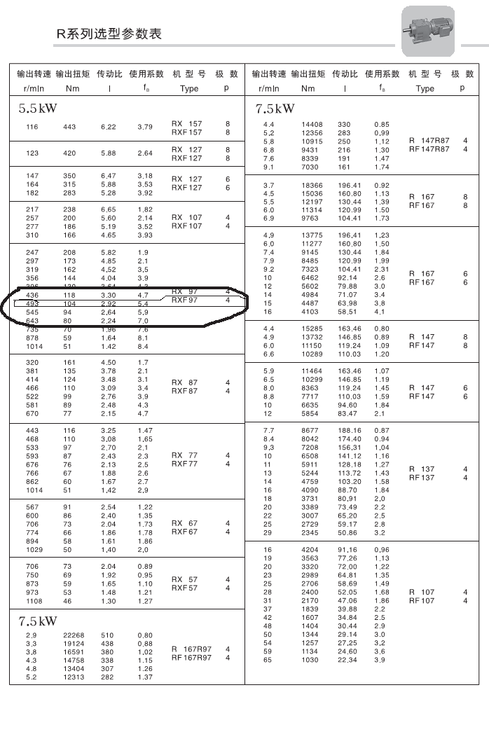

[求助] 哪家有输出转速500转的减速机呀?
发表于 2008-1-16 13:48:25 | 显示全部楼层 |阅读模式 来自: 中国浙江宁波
哪家有输出转速500转的减速机呀?

发表于 2008-1-19 13:42:18 | 显示全部楼层 来自: 中国山东济南
原帖由 wwm1969 于 2008-1-19 09:16 发表 http://www.3dportal.cn/discuz/images/common/back.gif
* @& T5 d% `( T3 o% `# x0 C我的意思是哪家有现成的呀?5 f+ L8 p+ ]5 v! w* ]6 I  \$ z
搞变速其实谁不会搞呀?
! k2 y- }/ ^* X我不要什么还要三角皮带的!
+ Z5 v1 n; E) s0 J7 l  a0 ^: j5 d
3 H7 s7 z( m) y4 r
不好意思,这个应该是你选择的:
* B9 j, I/ J8 F  a. i+ K, R4 ihttp://www.nevogear.com/showborder.asp?newsid=342&typename=R系列减速电机&typeid=22&topic=R系列斜齿轮减速机选型参数表
  `6 H! ^( G( }1 O+ z0 M showimg.jpg ; I7 y# {2 a, C& B( B! ]
1 g9 F7 z: g* e3 }
[ 本帖最后由 sxfqz 于 2008-1-19 13:45 编辑 ]
hero2006 + 5 热心应助

 楼主| 发表于 2008-1-21 08:18:50 | 显示全部楼层 来自: 中国浙江宁波
茄子上传的减速器似乎符合要求呀!
- i4 c! _5 J4 V- T. j; K9 u- w谢谢!联系购买!
