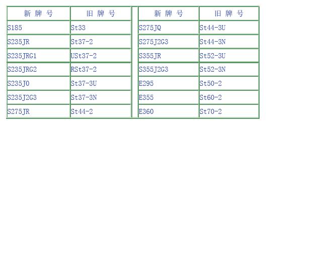

材料:S235J2G3 是不是日本标准啊 ?所对应的是国标 Q235-B.$ c, I& H. C/ F" u- W& }
另:对于焊接材料 OK 48.00 的要求,在国内可选用哪些品牌焊丝啊?使用在MaG焊上的。
" E' I+ @5 S. M多谢!!

欧洲牌号:德国,英国,法国等# m6 @+ @: K1 n; }! J- U. M
该牌号表示方法仅适用于非合金刚 S235JR * D( K! a+ A+ Y# z$ e( G* Z- G7 `) Z
DIN-EN 标准中牌号相当于旧牌号 St37-2 235 表示抗拉强度( MPa )最低值新旧牌号对照见表
1-26
9 G8 G( q) D5 n6 x) ~9 g  G3 Z9 N
6 `3 n, \( B3 A, m, \( ^6 K: E
材料牌号:S235J2G3
数字代号: 1.0116
标准:DIN
国家与地区:Germany
钢组:结构钢
次级类别:DIN EN 10250-2 通用工程用开式模锻钢件
注释:非合金质量级钢和特种钢
7 d/ d$ _* p' ]0 B$ I$ n, ~

材料牌号:Q235B
标准:GB
国家与地区:China
钢组:结构钢
次级类别:GB/T 701 Hot rolled carbon steel wire rods
