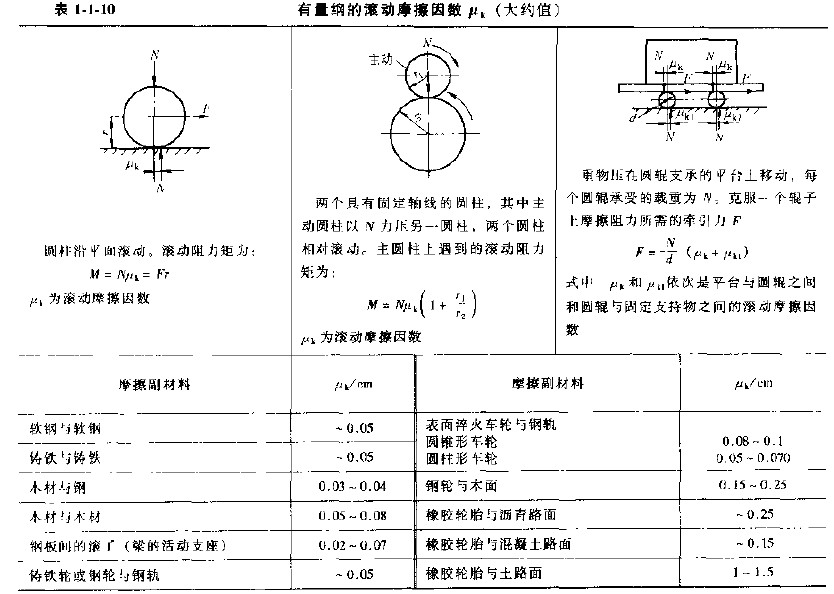

4 e8 M2 d" g4 C: Y/ X" k7 h我查得橡胶轮与水泥路面的滚动摩擦因数u=0.15cm
+ m) v" p6 ]' ?9 @故我计算推力F=(2u/d)*W总=(2*0.15/20)*(370+390)=11.4kg/ K. F6 i7 f% p
即启动推力为11.4kg力; z9 d& k: S3 w2 T1 t2 _

发表于 2008-1-16 12:25:45 | 显示全部楼层 来自: 中国江苏常州
还的轮轴的摩擦阻力呢?你计算的是水平面上的力,实际中要加大。

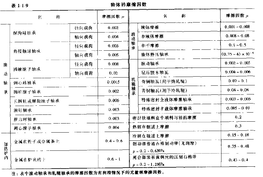

 楼主| 发表于 2008-1-16 13:22:07 | 显示全部楼层 来自: 中国湖北十堰
轮轴装的是轴承,轴承的滚动摩擦系数很小,应该可以忽略。

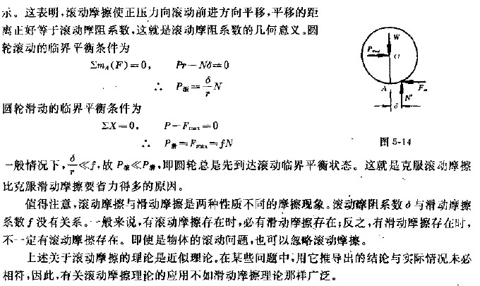

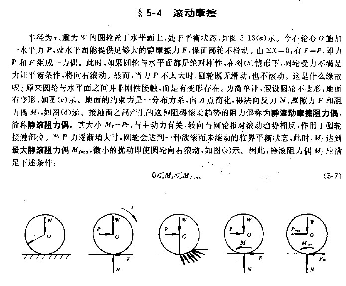

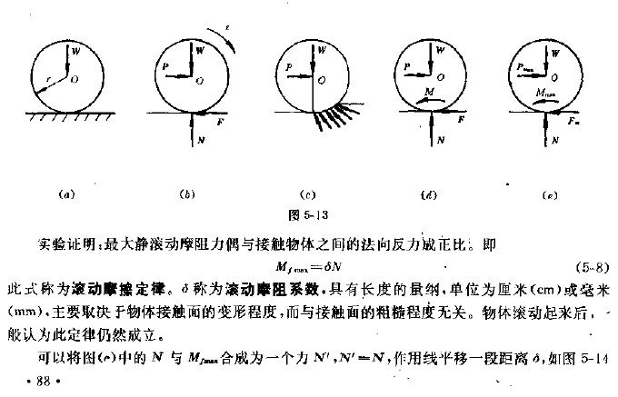

可是我参考理论力学书上,如图,应该是启动时的力啊,) x; T0 G% j* x. J- \8 O( Y
还请指教

发表于 2008-2-13 12:58:53 | 显示全部楼层 来自: 中国江苏盐城
这是水平面上的力,实际中要加大,再考虑其他的滚动摩擦系数如轴承,轴,及滑动摩擦,再加上保险系数,也差不多了
