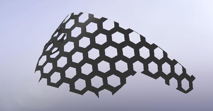

原图是国外过来的,要求每个六边形任意方向的距离相等,用UG/SW/CATIA做都可以,谢谢了

用PROE里面的曲面展平,展平曲面后就在平面里画六边型,画完之后再折弯回去,那每个六边型都是相同的!!!5 y0 a: ~; M7 _; [# O
这没有什么难的,在做车灯的回复反射器中或者是在设计一些花纹中经常用到这个技巧.
