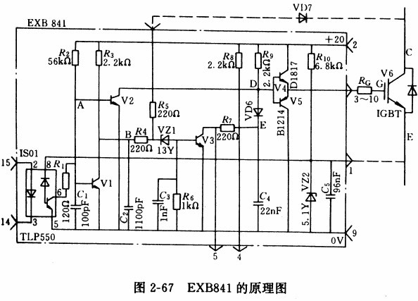

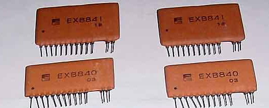

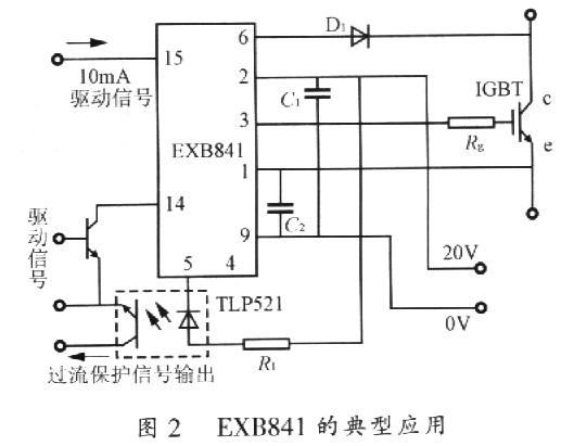

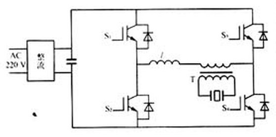

发表于 2008-1-26 00:55:49 | 显示全部楼层 来自: 中国广西防城港
大功率的逆变最好采用桥式结构,驱动采用带功率放大的厚膜电路,不要再外接三极管.IGBT采用三菱,优派,西门康...等等.
