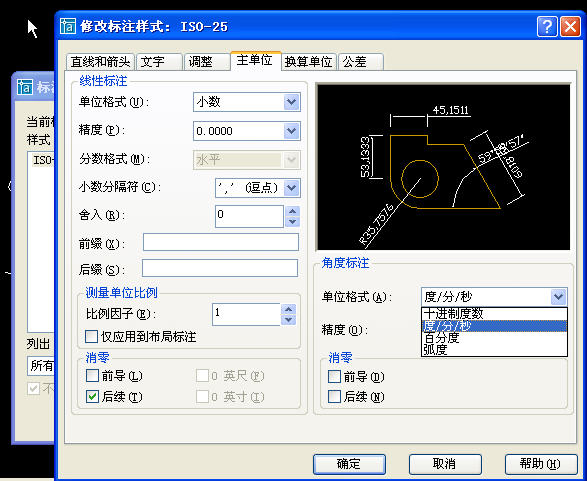

你要输度分秒有什么用,要是标注的话可以在标注样式里有一个主单位一项,在角度标注中修改标注样式为度分秒就OK了

发表于 2008-1-15 22:52:48 | 显示全部楼层 来自: 中国北京
很简单的,见图
