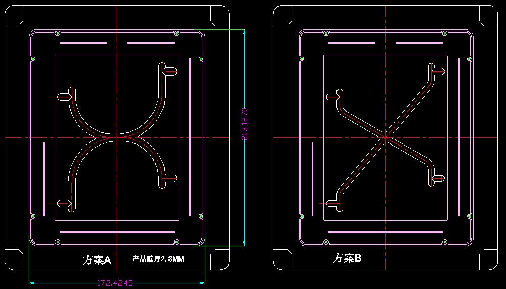

如图所示,产品ABS材质,用哪种方案好,望高手指点 :handshake 9 E7 C: M- q7 _  Y# {
发表于 2008-1-17 14:36:28 | 显示全部楼层 来自: 中国广东东莞
都不好結合線會在產品有中間,要把結合線控制在四個角上!
发表于 2008-2-28 22:34:22 | 显示全部楼层 来自: 中国广东东莞
两个方案都不错,这样的浇口形式自动化程度低。
