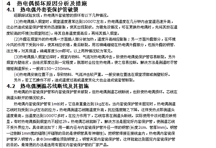

用煤气加热电炉对热电偶有没有影响,会不会影响热电偶的寿命,一般多长时间需更换热电偶。6 _8 B9 ]4 {/ `$ p! E" E! V6 ]

如果热电偶的护套具有耐腐蚀性,用煤气加热电炉对热电偶没有什么影响,因为煤气中含有少量的二氧化硫,对一般金属有一定的腐蚀性。

我觉得安装和护套因素有些影响、

热电偶外面一般有陶瓷护套,对气流冲刷有一定的保护。煤气对电偶影响不大,但对于发生炉煤气要注意,这类煤气中往往含有大量的焦油和水气,长时间使用对电偶的腐蚀较大。长时间使用焦油和水会淤积在管道内,有可能进入炉体,造成电偶的腐蚀、损坏。
