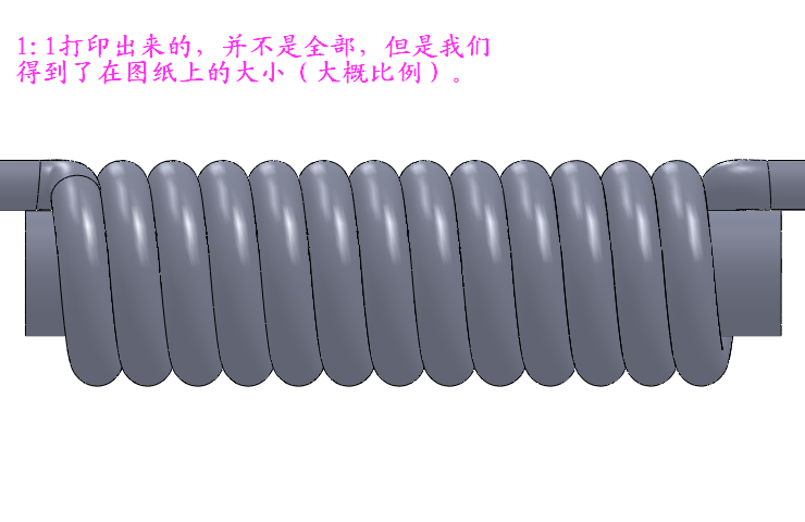

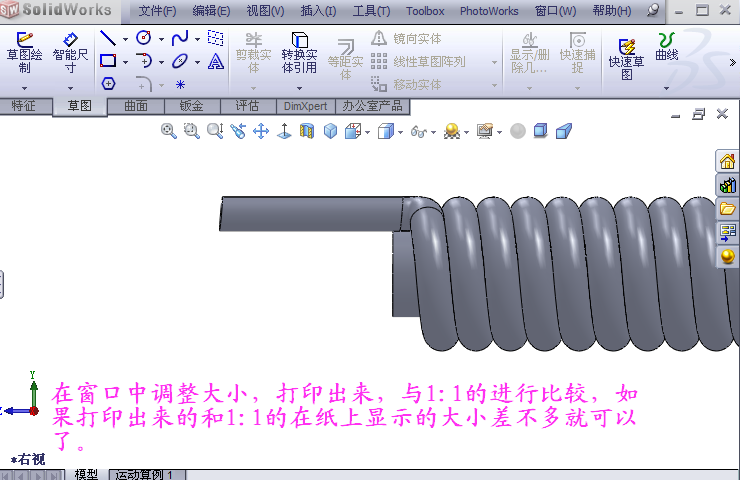

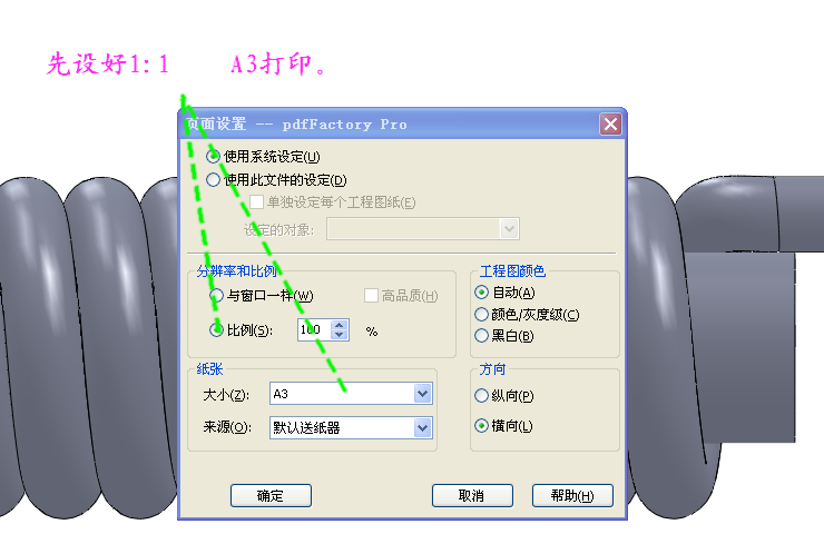

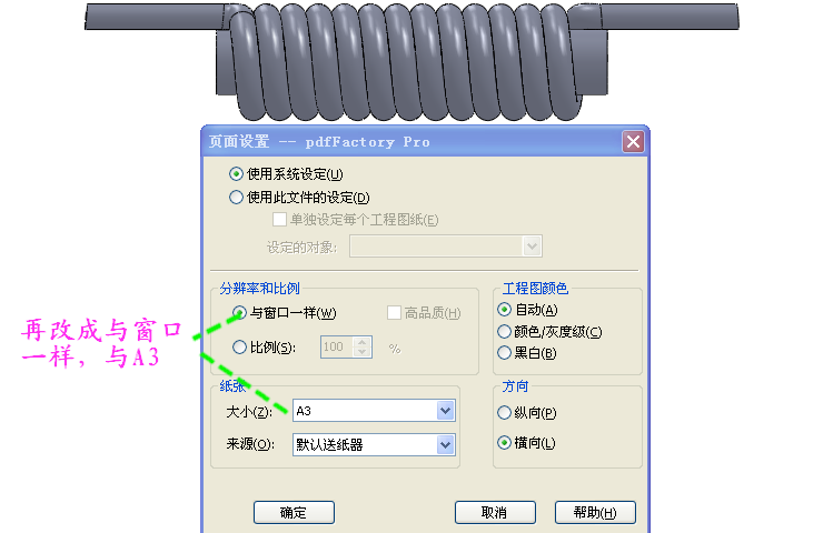

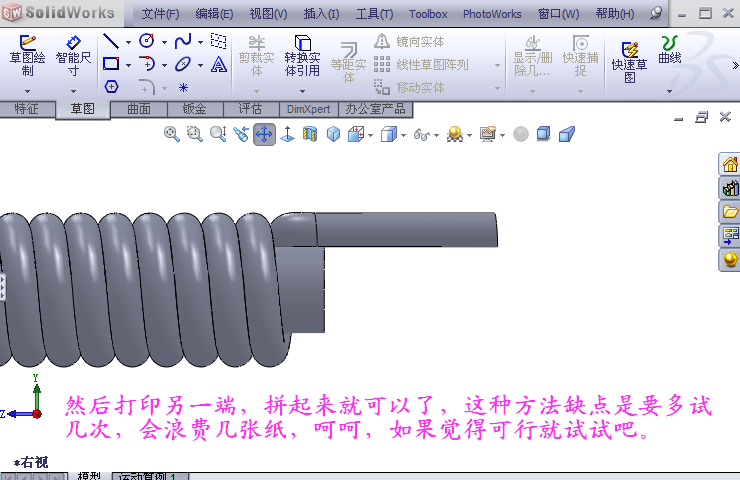

如果要列印1:1,再进行拼合,我试了一下好像行不通,有一个方法可以,不过是近似1:1,如果只是想看效果,我想也凑合用。
