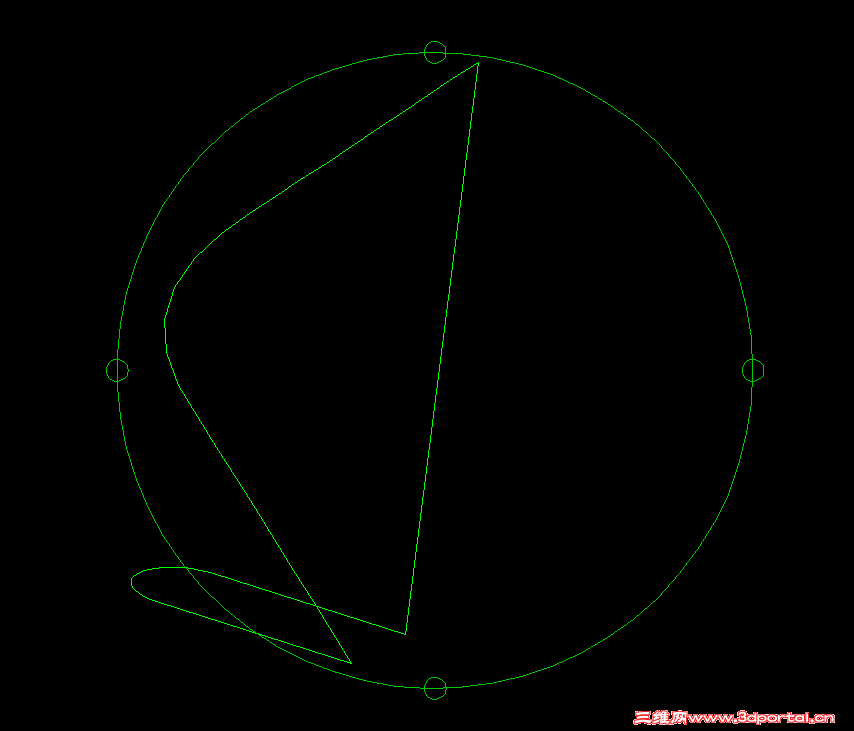

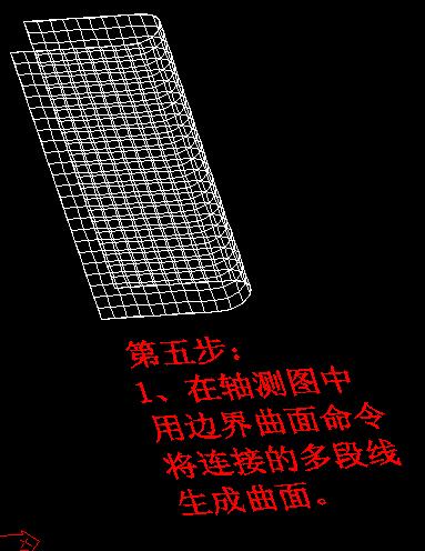

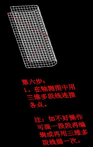

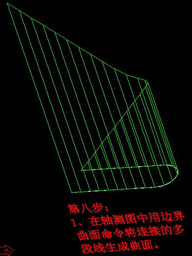

[AutoCAD教程] [029]童年时玩过的风车 (AutoCAD2006制作)
发表于 2008-1-15 08:00:26 | 显示全部楼层 |阅读模式 来自: 中国广东广州
3 ?  F2 J* M2 l3 `
4 n+ B" s: q, h' ^2 P) G 2.jpg 1 Q2 X) v8 |9 O. P' P* [3 E* ?" ?1 Z
  b+ |( @/ s9 N  b7 t6 _
3.jpg + K9 @! V' H5 q9 H

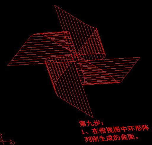

3 y  V# J( u7 c/ [$ h8 u' q2 W第四步:
3 A, x! {. r% F: ~2 _设置参数* z) L9 ~9 \* M
9 @0 i7 V8 o! {9 f) g  h7 S- V
4 E% g3 s2 ?. v$ o- ?' f# C$ B9 z" C" W3 _5 E7 `3 y# N
: c' C# ]" L) p$ h; P
5 s+ p) @/ r9 q+ d' i( t4 R0 A# w
* K1 X- E* P, E7 a* D1 M* i 8.jpg ( a, P! `6 f7 w- a) l" b
/ T$ K6 x* u, k: H 9.jpg
- l% c0 w1 S+ R; t0 U- B1 M  F- q- g* X& h
参与人数 1三维币 +12 收起 理由
li5jun1 + 12 你这个是不是只是曲面的啊?

那个线框的转角圆弧连接用样条曲线会更好些,这样连接起来比较光滑.

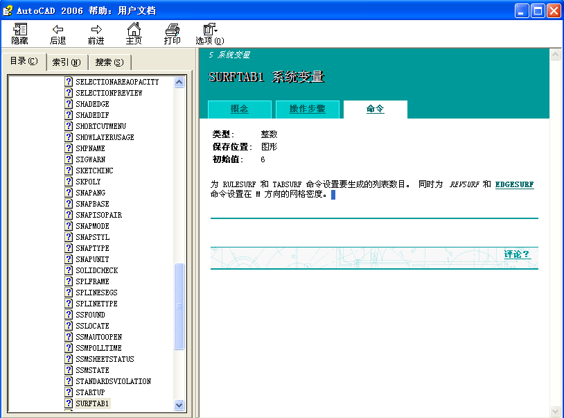

老兄,设置函数的一部分我不是很懂,能补充一下吗?

就是,函数不会,需要专家指导啊。
发表于 2008-12-17 17:27:25 | 显示全部楼层 来自: 中国广东广州
回楼上的朋友:) E+ j" I# ]. q! G' z
" }* ?) C# H4 G9 {. J8 p9 h
只要在命令行输入surftab1与surftab2修改参数就行了(输入命令surftab1,回车,输入想要的数字。改变网格密度的)$ o- O# h0 o- ~, G( w1 |' R
: c6 y( c, Y* m. I( i' s
具体含义请查看帮助文件,在输入surftab1后按F1会出来
' F  H$ D2 N* W& n8 C0 I; n
/ F; L2 _/ v" M6 ~7 h

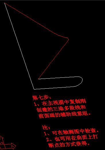

9 C6 Z6 @5 A) ?/ h, j& P) c1 s9 T7 Z  v0 S请问,第8步之后无法形成曲面,是怎么回事。三维多线段和原图形连接后,用边界曲面不能形成曲面,也没任何提示。好像是没第四条边的缘故。

0 E. `0 E# z7 j# e3 [因为只有3条曲线,无法使用边界曲面命令生成曲面,请问你是如何做的?很想学习学习。- t- H6 p0 ?$ k/ S" R  E

应用RULESURF命令吧!不知道多段线如何合并?
