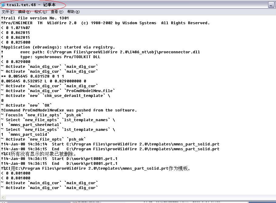

如题啊,画了半小时,保存副本的时候突然退出了,请问有办法恢复没?, e' w  o1 F7 T! S7 V& R
在默认文件夹那里有“trail.txt”文件,能用这个进行恢复吗?怎么弄呢?
; r1 H2 z( A/ n0 R1 z* m请各位帮忙了~~在线等!! C$ L+ s; f0 s. z- p1 T: A& e

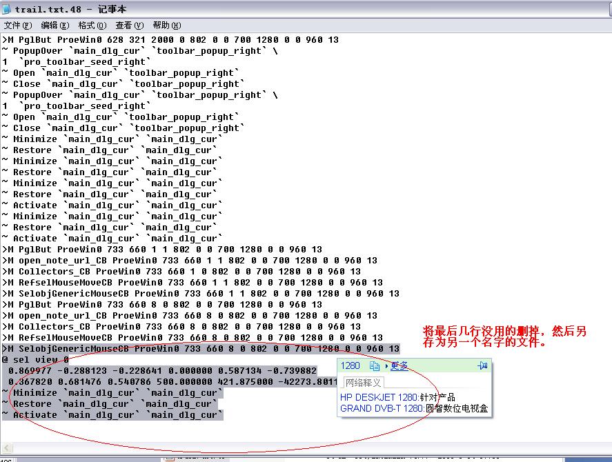

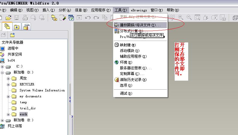

发表于 2008-1-15 15:58:22 | 显示全部楼层 来自: 中国广东东莞
先将trail文件以记事本方式打开,然后将最后几行没用的删除,并将其另存为另一个名字的文件。: G5 E! i* k3 j1 e( `
再在Proe中点“工具-------播放跟踪/培训文件”命令,选取刚保存的文件即可。9 M+ D7 S) l: o  e( L" o1 r
一般该文件如果操作步骤少的话恢复的成功率就高一点。9 e" L* ]5 t1 b! T3 [- K* R; @$ L

 楼主| 发表于 2008-1-16 12:07:32 | 显示全部楼层 来自: 中国四川泸州
谢谢楼上的解答!!
3 X2 o: k' l6 K! M* m: ?, R能放出原来的部分了,但是 在播放过程当中能停不,因为在播放快到最后的时候,又突然自动退出了。- N5 b) F' t, m. y7 S0 `
再次感谢!!
