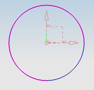

在这里请教用5.0的朋友了,不知道你们有没有试过,就像我分割一个圆,用边界分割,怎样都不能在竖直方向上分成两个半圆,我自己画了一条竖直直线也分割不了,我上传个图,我每次都分成这样,请用5.0的朋友指教下,是什么原因,先谢过
我分了都是这样,不等弧长
我分了都是这样,不等弧长

我以前用过,好像有很多方法。4 ^; O* G2 u! U/ W; I* ?
第一种,你可以在草图界面里边,选择编辑-编辑曲线-分割曲线-选取曲线-(等弧修改)等参数修改。就可以了,如果你觉得修改的点不对,你自己可以用鼠标进行拖动
: t% A6 u" Y4 D# X0 ~第二种,你可以先画出半圆,然后在画条直线,通过镜像不就可以得到你所要的曲线了。

但是等弧长分割出来的半圆是在水平方向的,我要的是在竖直方向,或许是UG5这个功能真的不好用吧,我试过了用UG3.0的都是可以随意分割

不关是5.08 T0 {4 D" ^8 Z! N% X  g4 `$ f( t
前面的版本都是一样的
; \( V5 y# E1 k# R3 {. p( B只能用等分段了* z3 i" ]! M6 l0 T" f+ l% e" Z6 z% o
要是不能落在象限点上就只能多分割一次, w- w1 D. g& x0 S. ?2 O% y
麻烦是麻烦一点拉

至于方向嘛4 U" H, e! T; R
转下坐标看看啊( q! N- d2 G5 K$ b8 z$ ?0 R& [
可能默认就是一个轴向
