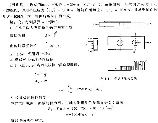

看不懂,这道题的轴力图是如何画出来的?

这个题是两块宽70mm厚20mm的板被上下两块夹板用铆钉铆接起来,两端都受拉力F,两个铆钉受力是一样的,所以只算半边就可以了。计算铆钉的挤压强度和板在铆钉中心截面的拉伸强度结果都是对的。只是倒数第三行计算的结果单位错了,应为m^2,而不是mm^2,σ=100MPa 结果也对。

 楼主| 发表于 2008-1-15 11:34:30 | 显示全部楼层 来自: 中国北京
我想知道的是轴力图是如何确定的,也就是说,受力分析。
发表于 2008-1-16 09:47:11 | 显示全部楼层 来自: 中国山西太原
回复 3# 的帖子
图5--11实际上是挤压强度受力分析图,右边拉力F作用在两个铆钉上,每个铆钉受的挤压力为 Fbc=F/2,右边的铆钉的右侧受的力为F(图中高的部分),左侧为F/2(图中较低的部分)。
 楼主| 发表于 2008-1-16 12:23:49 | 显示全部楼层 来自: 中国北京
左侧的为什么是F/2?
发表于 2008-1-16 16:14:44 | 显示全部楼层 来自: 中国山西太原
回复 5# 的帖子
拉力F在挤压强度计算时,是由2个铆钉承受,每个铆钉承受的力当然是F/2。
