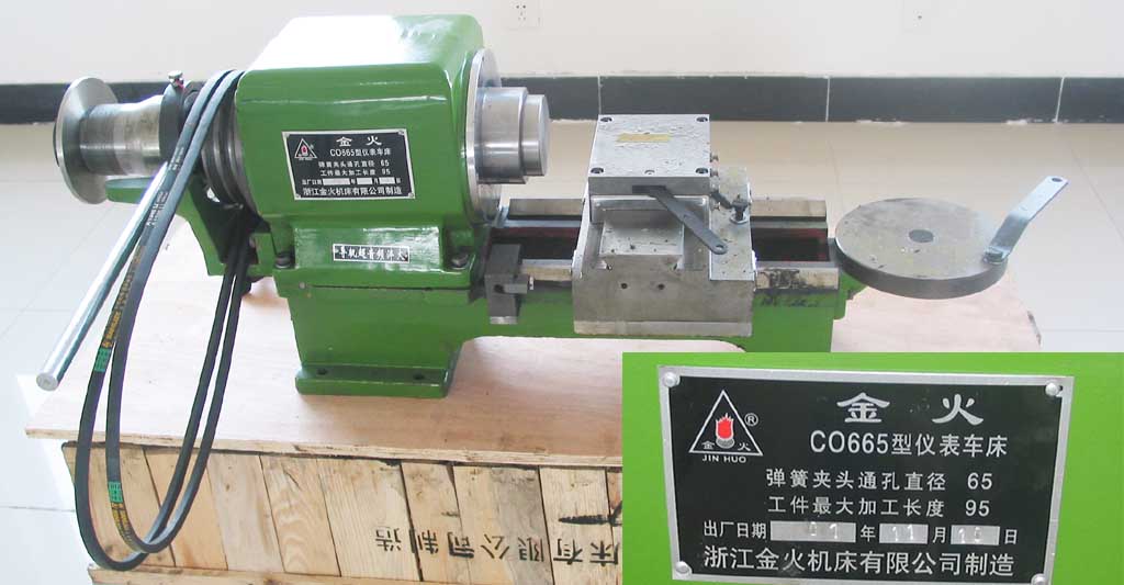

不知道三维有有没做仪表车床的,或者改装过仪表车床的,我司现在需要改装一批仪表车,以达到,自动送料、夹紧、切削等的工作能力;不知道有哪位大大有好的建议,请指教;若有先例,那就更加感激了哈4 X" ~* ?  _. X- h' @0 m5 G* f3 B

 楼主| 发表于 2008-1-14 14:10:51 | 显示全部楼层 来自: 中国浙江杭州
谢谢楼上2位帮忙;我现在不是要改成数控的,只是改成自动的,我们现在做东西,下料,平头,倒角,车外圆,车内孔都需要分开做,人工耗费效率还低下,所以想把现有的仪表车改成自动或者半自动都行; 仪表车的型号请看图!!!谢谢
发表于 2008-1-14 22:05:26 | 显示全部楼层 来自: 中国陕西汉中
你的仪表车还真简易,如果加工的零件品种单一量大、各工序分开的话,
  r6 q6 \" I5 X7 ^1 |/ ?3 F6 E可做成液压进刀挡块定位的结构,机床一旦调整好就可以大量加工。
渔樵 + 2 应助

发表于 2008-1-15 22:00:20 | 显示全部楼层 来自: 中国重庆
给机床附带个六角刀架就能解决好楼主的问题 ,当年上海第十二机床厂和秦皇岛仪表机床厂生产过这类机床,型号是C0330 .
发表于 2008-1-16 08:27:53 | 显示全部楼层 来自: 中国福建泉州
楼主想将下料,平头,倒角,车外圆,车内孔的几个工序一道完成,仪表车床能自动换刀吗?如果不能,那么同一把刀具能加工上面几道工序吗?
发表于 2008-1-16 09:32:17 | 显示全部楼层 来自: 中国湖北十堰
其实用仪表车要用它的长处,只要工序工步安排合理,操作简练(动作不要太多),多几个工序也没关系,挡块和刀具调整好了,几台排成流水线,作业效率也是非常高的。0 q3 ~# |" d+ F1 L: T) O$ w" y# |

发表于 2008-2-1 21:21:09 | 显示全部楼层 来自: 中国浙江台州
我晕,你们看来是不会使用这种简易仪表车床,这种车床用的主要特点是使用组合刀具和挡铁,减少动作,从而提高效率。阀门不会很简单吧,只要工件不要太大,用该机床完全能够加工。9楼的渔樵版主说的就是仪表车床使用方法的精髓。当然简单的工件采用自动车床可以降低人工费用,但设备的费用是仪表车床的数十倍,数控车的精度相对较高但是效率无法与仪表车床相比。(我不仅使用过多年的仪表车床,而且所在的公司是浙江最大的几家仪表车床生产企业之一)
发表于 2008-2-2 18:05:48 | 显示全部楼层 来自: 中国浙江宁波
楼主说的仪表车,又叫手搬车。在江南地区应用特别多。我就在宁波地区工作。见过很多的小厂都有这种仪表车。而且使用的特别灵活功能也开发的特别广泛。
1 _5 {9 c% k" d9 b, p基本上车床上的功能都可以实现,最多可以装夹6--8把刀你想能加工的内容有多少。车外圆、阶台、沟槽、内孔、倒角、锥度、螺纹、特型面等。最大的可以加工直径100左右的零件。机床没有刻度,依靠很多的靠山(定位钉)定位。有许多很小的复杂的零件都是在它上面加工的。没见过的人很难想象和理解。
