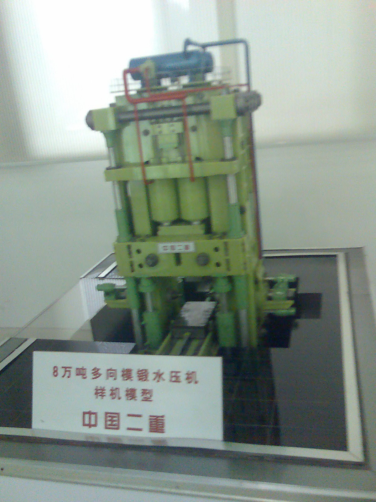

发表于 2008-7-23 12:05:21 | 显示全部楼层 来自: 中国安徽安庆
楼主有相关的照片吗,让大家欣赏欣赏
发表于 2008-7-25 23:11:18 | 显示全部楼层 来自: 中国四川德阳
我有模型的照片
! M+ [  w4 \. e想看吗?》0 V& V, E$ i0 D2 d- p' D" o$ U% M
^_^. w% o* w+ m( N, |9 {8 _
7 C  L* o. ~: }, R' o4 }[ 本帖最后由 guoqiang 于 2008-7-25 23:13 编辑 ]
