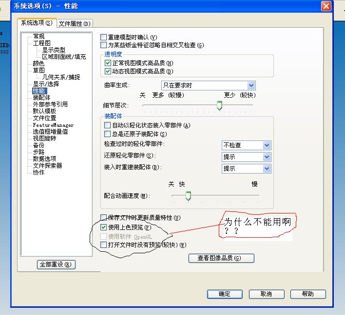

见下图,我的SW选项中的openGl选项是灰色的,怎么不能用,该如何改

显卡的性能不好。。。。。。
 楼主| 发表于 2008-1-13 14:51:09 | 显示全部楼层 来自: 中国北京
有什么改进的办法吗,除了买新显卡,我刚买没多久啊

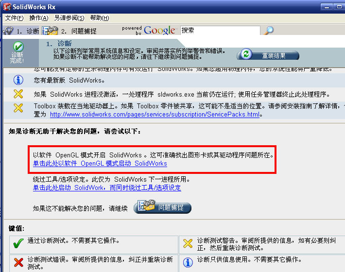

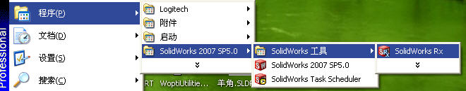

发表于 2008-1-13 16:37:48 | 显示全部楼层 来自: 中国浙江杭州
先打开Solidworks Rx,在里面有选择,看我的:. A3 q8 ]- {/ O  W5 j1 h4 ]* ]
1.jpg 1 p2 s5 w6 y' i3 I9 g1 J6 e; d
3 m1 X. v! W* c/ ? 2.jpg

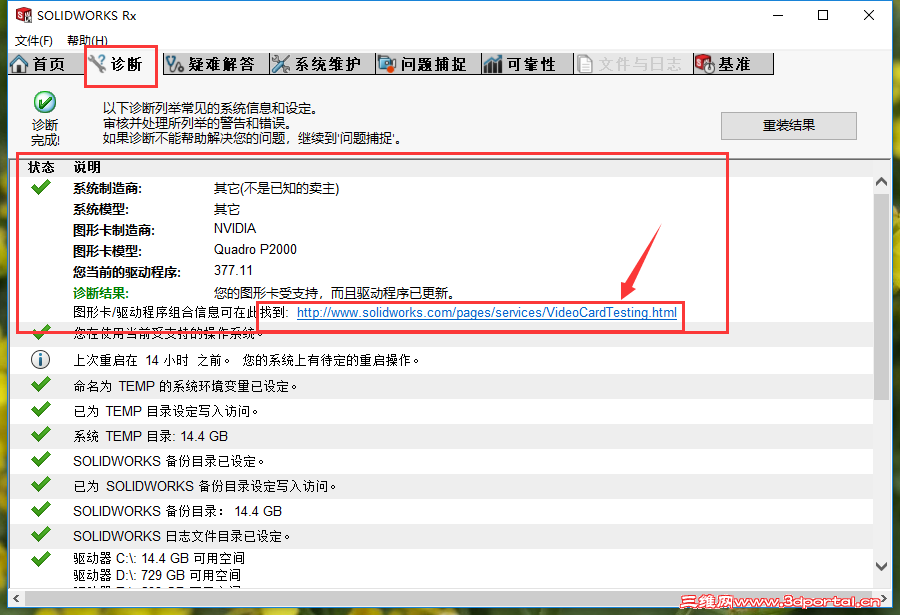

发表于 2018-4-4 10:37:38 | 显示全部楼层 来自: 中国
如果你显卡是图形显卡,那么打开Solidworks Rx 诊断 按提示就可以更新驱动  O# P5 V! u6 u  l- |
