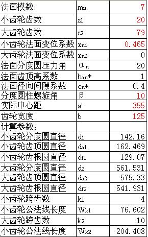

一对齿轮是斜齿图纸尺寸:z1=20;mn=7;a=20;β=10;Xmn=3.255;w=76.602;k=4
* p" z& U( l0 }/ p! @                                                Z2=79;mn=7;a=20;β=10;Xmn=1;w=204.408;k=109 u& o$ M; O: S3 x% b2 X
    加工后测量公法线超差时测是w1=76.7; w2=207.8, 实际中心怎么计算。

根据楼主提供的参数mn=7,β=10°算得齿轮端面模数是7.107986,由法面压力角20°,螺旋角β=10°算得端面压角角是20.2835475°算出端面压力角渐开线函数值是0.01557011,由X1mn=3.255,X2mn=1算出啮合角是28.7538°,中心距变动系数是3.460768958,算出实中心距是376.4444

楼主的参数有问题,Xmn2不等于1,应该是0。0 A2 z/ T* `& C; F$ X; [. o
实际中心距是355
