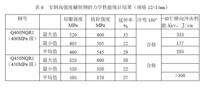

Q450NQR是属于哪类标准?2 Z! L6 }7 V7 k8 d

随着科学技术的日新月异,生产企业用材的逐步更新,耐腐蚀结构钢板的应用领域不断扩大,越来越受到各生产企业的青睐并且有逐步替代普通结构钢的趋势。结构钢的发展离不开防腐技术的配合,特别是结构的耐腐性已成为当今世界关注的重大课题,从某种意义上说,钢的防腐技术是保证结构钢正常使用和耐久性的关键条件。
0 S0 P1 k7 M; O$ G7 @9 ~  \" Q耐腐蚀结构钢是在钢中加入少量合金元素,如:Cu、P、Cr、Ni、等。使其在金属基体表面形成保护层,提高钢材的耐腐蚀性能,它比一般裸露金属结构钢性能更好。, M, Z, q' J7 y' }4 `
产品特点:钢板的耐腐蚀能力是普通钢板的2~8倍,产品尺寸精度高、同板厚度差小、板面平直、表面光洁、着漆性能好、钢板的碳当量低、焊接性能好、对冷热裂纹敏感性小。3 d0 U: f* b; |" I& ?
主要用途:用于各种交通车辆、工程机械、塔架、集装箱,结构件的焊接及制造。推广应用于有一定耐腐蚀要求的各种结构件的制造。1 Z! `; h5 D& `- s7 |
耐候钢(即耐大气腐蚀钢)是介于普通钢和不锈钢之间的价廉物美的低合金钢系列,在融入现代冶金新机制、新技术和新工艺后得以可持续发展和创新,属世界超级钢技术前沿水平的系列钢种之一。耐候钢由普碳钢添加少量铜、镍等耐腐蚀元素而成,具有优质钢的强韧、塑延、成型、焊割、磨蚀、高温、疲劳等特性;耐候性为普碳钢的2~8倍,涂装性为普碳钢的1.5~10倍,能减薄使用、裸露使用或简化涂装使用。该钢种具有耐锈,使构件抗腐蚀延寿、减薄降耗,省工节能的特性,使构件制造者、使用者受益。
8 k9 e$ s2 Z& G(1)GB/T4172-2000焊接结构耐候钢
1 y5 D5 D% S) J8 p. Yhttp://www.3dportal.cn/discuz/viewthread.php?tid=203634
6 v, n& Y1 R. M0 X8 V2 Y% T4 o$ {5 i(2)TB/T 2374-1999 铁道机车车辆用耐候钢焊条和焊丝(三维暂无收藏)
- ]- H7 V0 ^% F4 b! @(3)TB/T 2446-1993铁道机车车辆用耐候钢焊接技术条件(三维暂无收藏)
* e5 U3 E- J4 f5 v( b2 c6 a6 t% m8 m(4)Q450NQR是宝钢耐候钢产品牌号# _+ j/ U- [! A

Q450NQR属宝钢牌号,想厂家要相关技术标准比较可靠,
8 Y; m" w8 M) x3 q/ O& L& k8 k# QTB/T 2446-1993标准已上传,http://www.3dportal.cn/discuz/vi ... =page%3D1&frombbs=1,可作为参考。

Q450NQR是高强度耐大气腐蚀钢种的一种,主要用于铁道车辆的生产,作为专用钢种使用。) r, T7 L9 E$ s" A/ o' R
不仅宝钢,包括攀钢、鞍钢、太钢等大型钢铁企业都可以生产这些钢。
6 u7 D  ?5 l+ l/ C; m************************************************************************) a6 o7 c' d0 G$ x3 ~. a
近日,由攀钢新开发的铁道车辆用Q400NQR1、Q450NQR1高强度耐大气腐蚀热轧钢板通过铁道部技术审查,获准可以批量生产及在铁道车辆上使用,标志着攀钢从此将具备批量供应该类新产品能力。3 b5 ?# H, r) |# a. p4 r. ~
    “铁路用高强度耐大气腐蚀钢开发研究”是攀钢承担的国家“十五”重点科技攻关任务,攀钢已于2003年试制出性能优良的PQ450NQR1等三个钢种。此次开发的新品种Q400NQR1、Q450NQR1高强度耐大气腐蚀热轧钢板,是攀钢按照铁道部运输局运装货车【2003】387号文件规定技术条件,采用钒、钛微合金化技术路线,研制开发的屈服强度分别达到400Mpa和450Mpa的铁路车辆用钢板。样品经铁道科学研究院金属及化学研究所检验,化学成分、力学性能、夹杂物、晶粒度、低温冲击功及耐腐蚀性能等各项指标均达到铁道部技术条件标准。同时,经焊接性能实验和制造列车检验表明,其可靠性较好,质量完全满足用户使用要求。该产品市场“准入证”的获得,进一步增强了攀钢热轧产品的市场竞争力,也必将为我国铁路运输现代化建设作出积极贡献。6 X  ]( Y+ p/ y
*************************************************************$ F7 I. ]' K; A4 A4 _
该产品主要用于铁路行业敞车、平车、棚车、煤炭(矿石)漏斗车及企业自备车的制造。目前太钢生产的牌号有 09CuPTiRe-A 、 09CuPCrNi-A 、 09CuPCrNi-A 花纹板、Q400NQR1 、 450NQR1等。
3 D' n0 c1 l! d- q  f4 J# s/ J产品执行标准为 TB/T1979-2003《铁道车辆用耐大气腐蚀钢订货技术条件》、运装货车[2003]387号《铁道货车用高强度耐大气腐蚀钢热轧板(带)技术条件(暂行)》等。, J9 R0 `" X) d( N7 v! w6 ]+ p

高强度耐候钢之高强度是相对于高耐候结构钢(GB T 4171-2000)而言的。高耐候结构钢的最高屈服强度为Q390GNHL,而高强度耐候钢可以达到450MP,甚至更高(屈服强度600MPa或以上)。另外Q400NQR1钢号中的最后一个字母应该是L(小写l),即应该表示为Q400NQRL,表示含铬镍元素。
