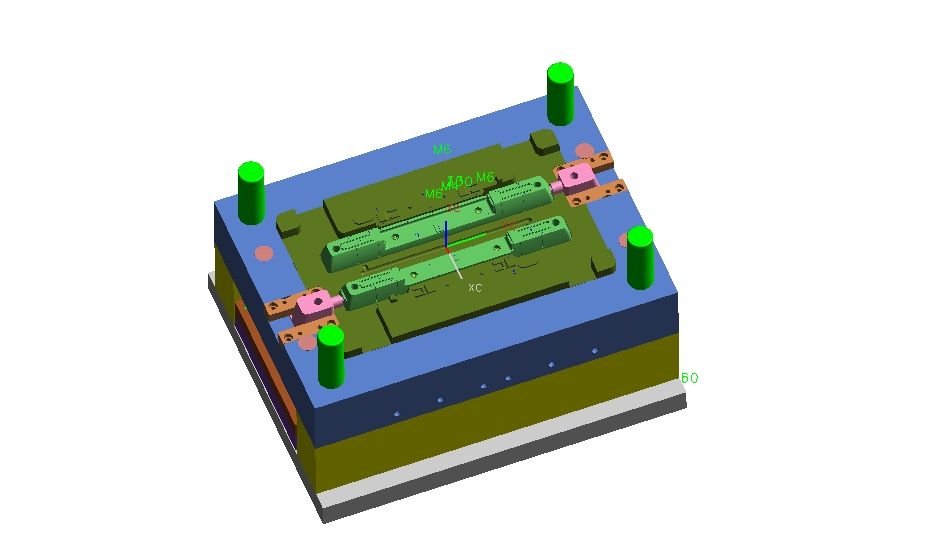

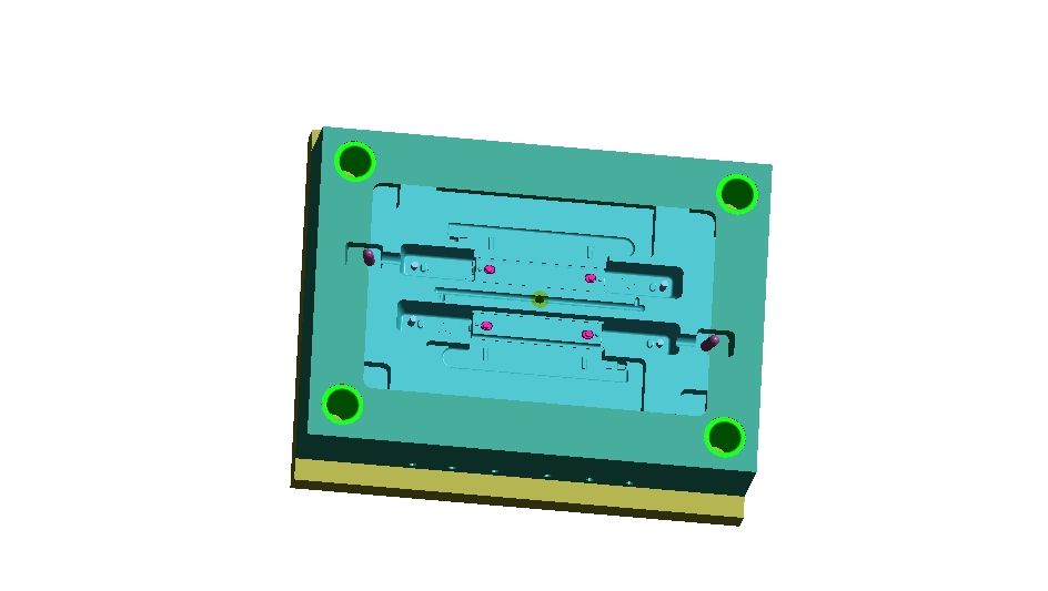

发表于 2008-1-12 15:33:02 | 显示全部楼层 |阅读模式 来自: 中国浙江宁波
这几天新搞的模具!我是新手!~这几天搞了一付模具!~大家看看设计方面有哪些不错!~!请大家请教一下!
, D# {7 r; d/ l7 Y2 ~  K% V& x4 W% t- Y6 Q/ y" p$ D' q$ ]- X, a& M
在这里先谢谢各位啦!

发表于 2008-1-29 20:59:25 | 显示全部楼层 来自: 中国广东佛山
大哥,这模简单了点吧?来一点有难度的吧.

发表于 2009-1-25 02:33:17 | 显示全部楼层 来自: 中国福建福州
行位后面加个限位钉就更完美了,

发表于 2009-8-24 08:34:43 | 显示全部楼层 来自: 中国山东潍坊
行位后必须加限位钉,只靠定位珠是不行的
发表于 2009-8-24 09:16:00 | 显示全部楼层 来自: 中国河北衡水
楼主最好透露设计思想或思路,供大家学习
发表于 2009-8-24 10:16:35 | 显示全部楼层 来自: 中国广东广州
制品生产后有变形吗?
