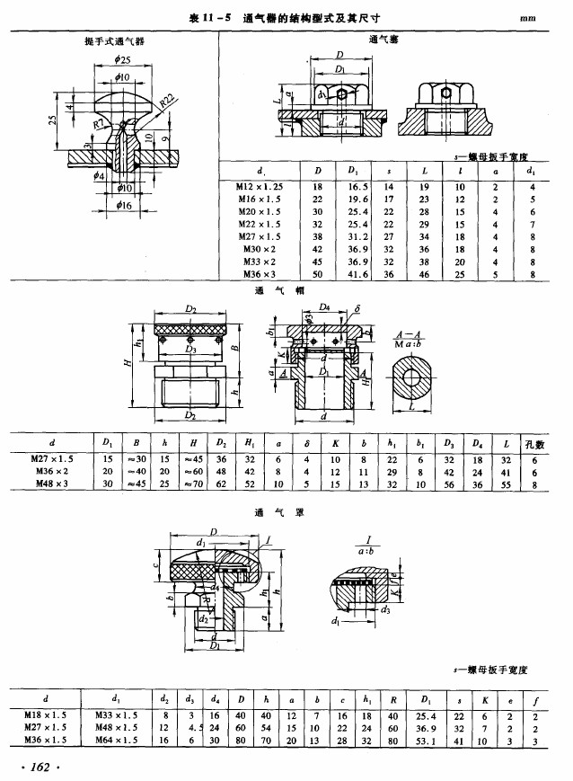

 楼主| 发表于 2008-1-13 14:40:02 | 显示全部楼层 来自: 中国山东烟台
以上大家说的我都知道,我主要是想知道,透气阀有规格要求吗,及多大的减速机需要多大的透气阀啊!集体点好吗!

发表于 2008-1-15 13:01:14 | 显示全部楼层 来自: 中国山东济南
选择和功能大家都说了,给个通气孔的尺寸参照:
9 \/ `8 x& ]3 K& A9 q  ~7 s 2.JPG
